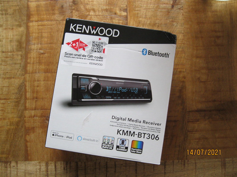

De nieuwe radio zit er inmiddels in. Het is een Kenwood KMM-BT306.
Het is een gebruiksvriendelijke radio met erg veel opties. Ingebouwde car-kit, kan 2 telefoons koppelen en kan uit erg veel kleuren kiezen voor het display. Zitten aan de achterkant 3x rca-out aansluitingen voor een toekomstige ice installatie.

Hier het resultaat van de nieuwe Kenwood. Moest echt veel shops af waar ze nog een Kenwood op voorraad hadden! Mediamarkt, Coolblue, Conrad etc. hebben helemaal niks meer.
De 2 draden uit het isostekker heb ik netjes afgewerkt met een krimpkous.
Uiteraard groen gekozen voor het display en de knoppen! (kan je apart instellen!)
