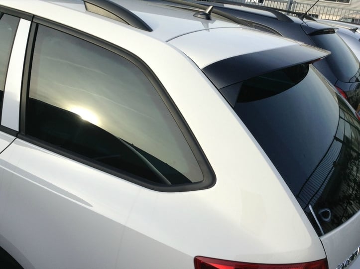

Ik heb een foto gekregen van mijn dealer, ik was benieuwd hoe de spoiler eruit zag.
Je zit tevens de antenne, maar op wit vind ik de zwarte antenne juist mooi.
Weet alleen niet of ik dit witte stijl wel mooi vind, dat gaat waarschijnlijk zwart of grijs worden
die witte stijl is zeer waarschijnlijk plastic wat nog verwijdert dient te worden ;)
