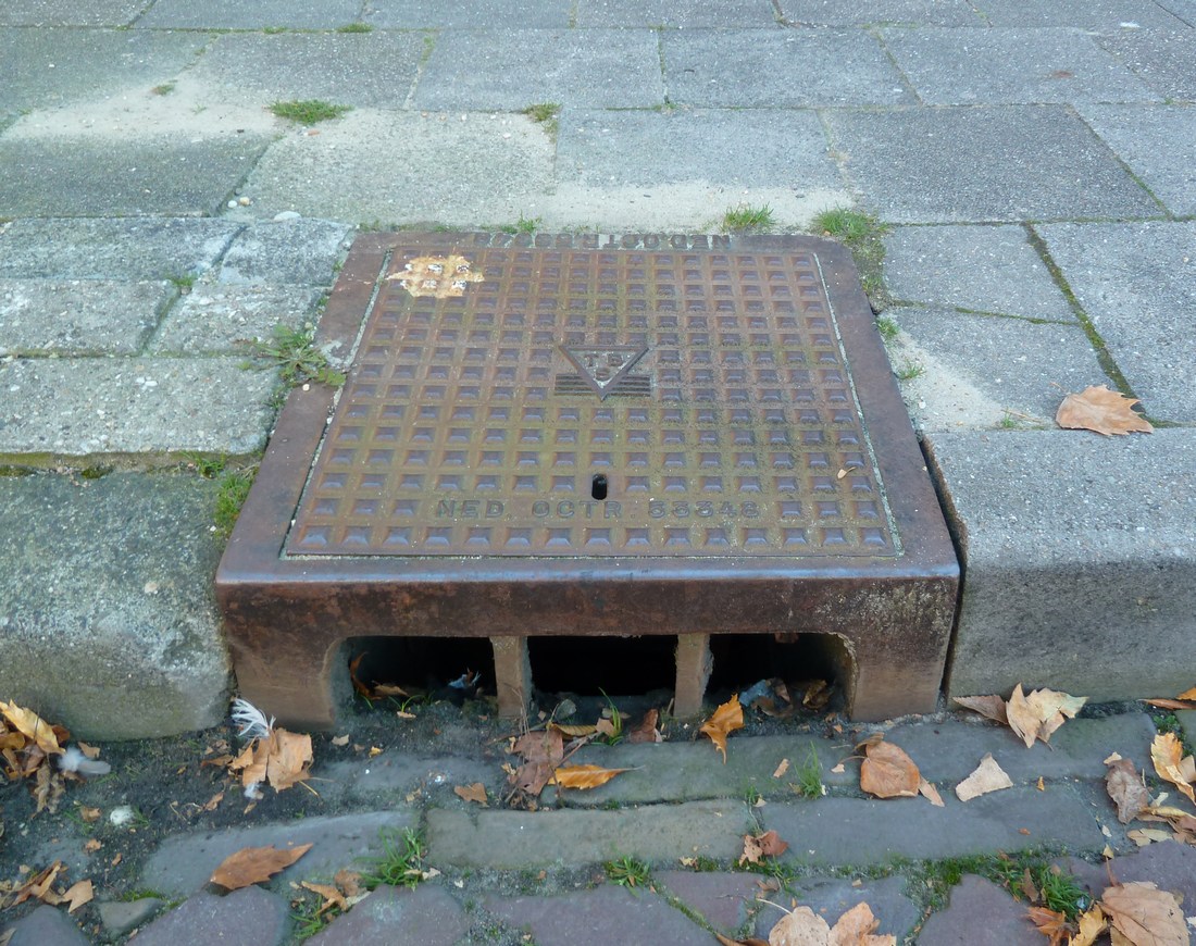

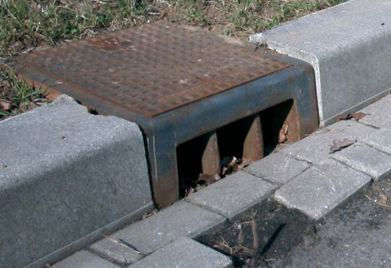

Als ik de schade zie, is niet gewoon de stoeprand geraakt, maar een rioolput in de stoeprand die blijkbaar nogal uitsteekt. Ik heb het zelf ook ooit gehad met een rioolput die gewoon 5 cm naar voren uitstak ten opzichte van de stoeprand, en de zijkant van zo'n rioolput is gemeen scherp.
