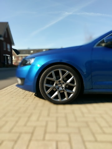

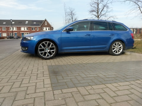

Omdat ik het toch niet kon laten heb ik even een velg ervoor gehouden en daarna met Snapseed (echt een aanrader) op mijn telefoon bewerkt. Verwacht geen wonderen maar dit is het resultaat:
Laat de zomer maar komen!!

Wielen zullen netjes staan in combinatie met de verlaging.
Met de oplopende tempraturen kunnen ze er volgende week al onder :jaja:

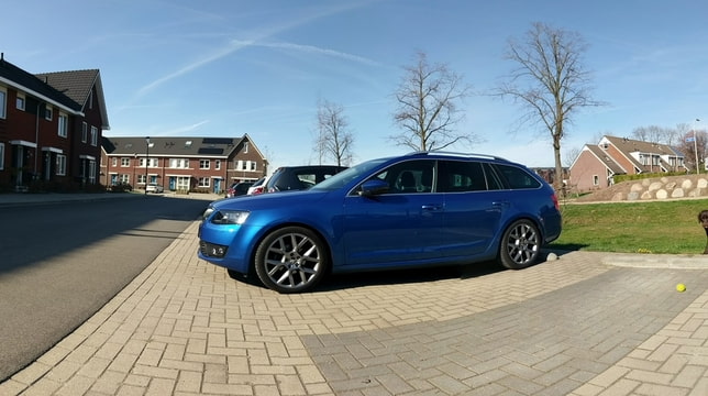

Het resultaat mag er wezen:
Inmiddels de Skoda naafkappen binnen gekregen uit Engeland en zien eruit als origineel, lang leven Ebay!
Het rijdt wel echt lekkerder dan de 17" winterbanden.
Hij is qua exterieur bijna af.
Resumé:

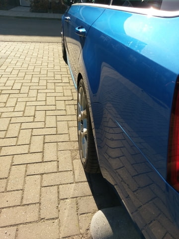

Voor 7.5J ET 51 met 20mm spacers (ET31)
Achter 7.5J ET 51 met 25mm spacers (ET26)
Perfect fit, wel iets meer kans op steenslag aan de zijkant, daar het voorwiel goed aansluit.

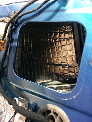

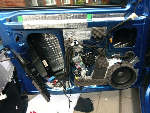

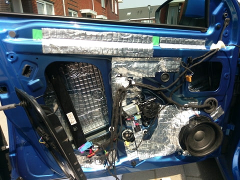

Ik heb de deuren allemaal geïsoleerd met Silent Coat.
Begonnen met ontdreuning (4mm).
Daarna overheen noise isolator, afgetopt met een sausje van soundabsorber.
Omdat foto's meer zeggen dan 1000 woorden heb ik 1 deur (was hier nog niet helemaal klaar):
Het verschil is magistraal. In de cabine is het aanzienljk stiller. Ik ga de wielkuipen en het motorruim ook nog aanpakken.

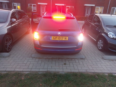

Zo, na een grondige detailbeurt heb ik in de achterlichten de richtingaanwijzers en achteruitrijdverlichting omgebouwd naar LED.
Daarbij lampen van Xenonlamp besteld en verschil is echt absurd groot.
Achteruitrijdlicht is helemaal absurd sterk.
Foto's volgen.
