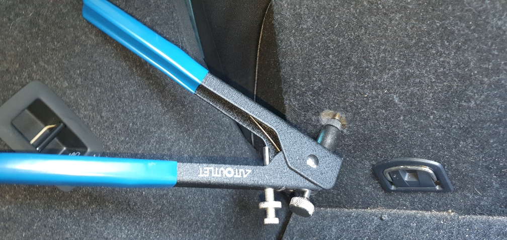

- een haakse blindklinkmoertang die M8 aan kan (die zijn er niet veel, maar hier kun je er een vinden: https://www.amazon.nl/dp/B07D4CN8DQ/ref=cm_sw_r_apan_glt_i_5XB8BKPDWP2TAYBEZK1H)
Het gereedschap kost alles bij elkaar iets van 45 euro en dan heb je er weer wat stukken gereedschap voor andere klussen bij

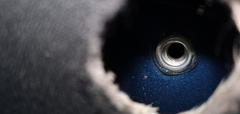

1) je tekent met behulp van de meegeleverde templates de plekken af waar de gaten in de bekleding moeten komen.
2) Je boort met de gatenzagen de gaten in de bekleding (hemel 30mm, kofferbak 26mm). Dit om bij de voorbereidde carrosseriegaten uit te komen. Let op! Laat de boor linksom draaien anders gaat de hemelbekleding rafelen of trek je de isolatie achter de kofferbakbekleding in de boor.
3) je klinkt de blindklinkmoeren in de gaten in de carrosserie. Ik heb hiervoor andere blindklinkmoeren gebruikt in de hemelgaten want degene die meegeleverd werden met het rek waren met geen kracht in te klinken. Ik heb degene gebruikt die bij de blindklinkmoertang meegeleverd werden. Zelf heb ik nog wat twee componenten flexibele lijm onder de blindklinkmoeren gedaan om zeker te weten dat ze nooit gaan rammelen, maar is niet noodzakelijk.

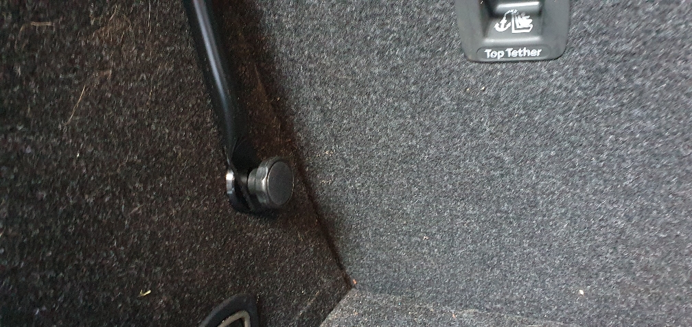

4) je plaatst de afwerkingsdoppen over de gaten in de kofferbakruimte

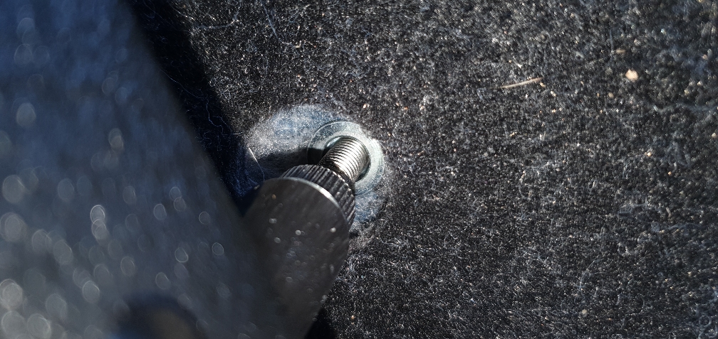

5) je schroeft het bevestigingsmateriaal, waar het rek uiteindelijk op vastgeschroefd wordt, in de blindklinkmoeren.
6) je plaatst de afwerkingsdoppen over de gaten in de hemel.
7) je zet het rek vast met de handmoeren.
Is een half uurtje werk (€134,- bespaard: montage - gereedschap) en daarna is echt geen beweging meer in het rek te krijgen. Om het te demonteren haal je de 4 handmoeren los wat 2 minuten werk is.
Ik heb wat fotootjes bijgevoegd van de gaten, blindklinkmoeren en uiteindelijke montage.
