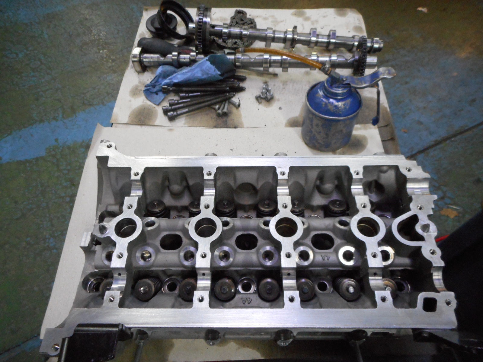

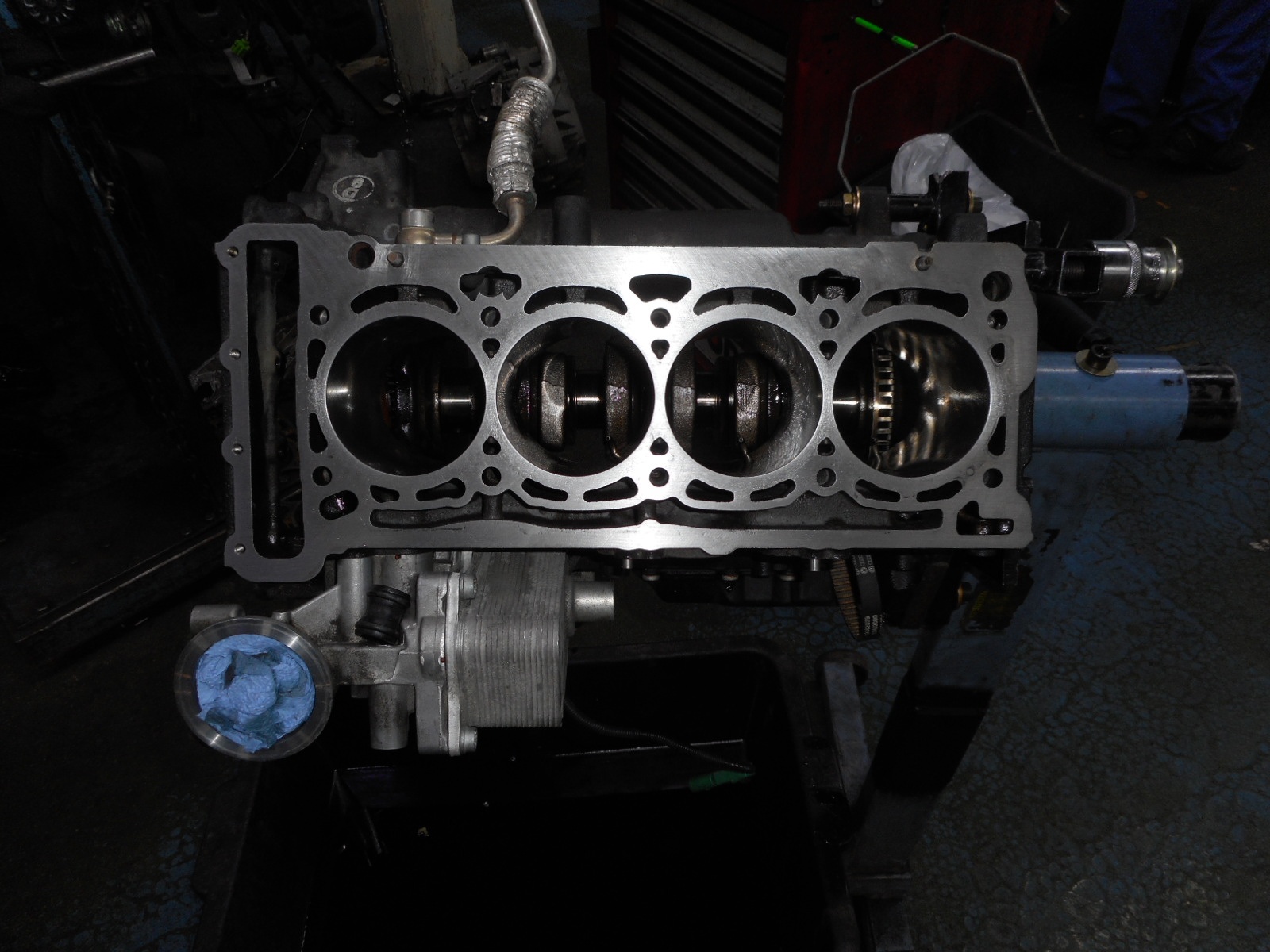

Heb wat foto's ontvangen, maar niet helemaal wat ik vroeg.
Foto's 2 en 3 kijk ik de cilinderkop in? Reden dat ze van de rest geen foto's hebben was "omdat de defecte onderdelen die worden gereviseerd, op dit moment niet aanwezig zijn bij ons". Ze reviseren dus toch niet zelf. Maar nu snap ik niet precies wat reviseren nu inhoud. Ik dacht dat het niet meer is dan het vervangen van de zuigers en de zuigerveren?
Spinal
Foto 3 kijk je recht de cilinders (waarin de zuigers worden gemonteerd) in en zie je de krukas zitten.
