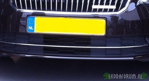

oco1979
Die zal betere koeling hebben.
Zou je dat middenstuk kunnen krijgen zonder de volledige bumper moet kopen ?
Of ik zal de dremel moeten uithalen :sterretjes:
