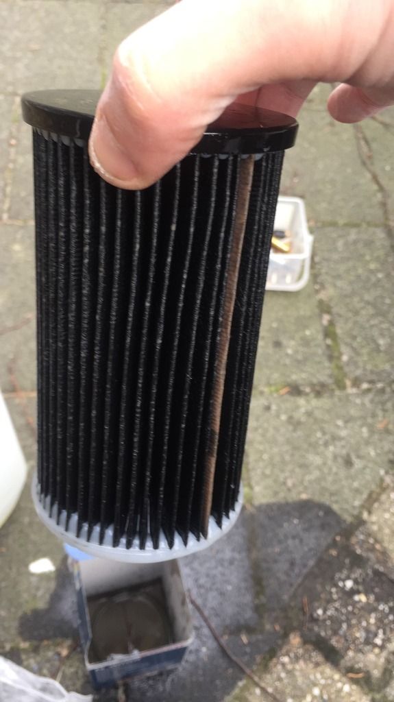

Voor de zekerheid het oude brandstoffilter vervangen....
