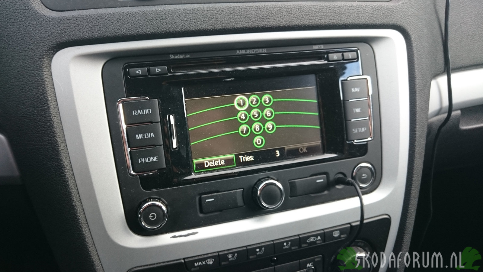

Na bijna 5 jaar in een Octavia 1 ben ik sinds kort in het bezit van een octavia 2 1.2 TSI Ambition Business.
De eerste ervaringen zijn prima, dit is echt 3 stappen vooruit qua comfort en rij-ervaring.
De auto heeft een zgn. "Amundsen" radio/media/navigatiesysteem. Hier kan een (grote) SD kaart in, maar de vorige eigenaar heeft deze gehouden. Mijn sleufje is dus leeg.
Wat ik graag zou willen:
- Muziek afspelen via een SD-kaart of USB-stick? Kan dit? Ik zie zo snel geen USB-aansluiting in de auto.
- Muziek afspelen via Spotify op een telefoon, met Bluetooth. Kan dat?
- Het navigatiesysteem weer installeren/in gebruik nemen. Liefst met een zo actueel mogelijke kaart.
En uiteraard hebben de "doe het zelf" mogelijkheden de voorkeur boven de ga naar de dealer en tik 200 euro af-variant.
Ik vind echt heel veel topics over deze systemen (er zijn ook veel verschillende zo te lezen), en ben even op zoek naar waar ik het beste kan beginnen met lezen als het gaat om mijn auto/systeem.
Wie kan mij even op weg helpen / verwijzen naar de juiste topics/websites?
Alvast bedankt!
Ivo

Volgens mij heeft een Amundsen geen en een Amundsen+ wèl een harde schijf ingebouwd. M.a.w. zonder SD-kaartje werkt de navigatiefunctie van een Amundsen+ gewoon. Bij de "gewone" Amundsen moet het SD-kaartje (met de navigatiegegevens) in het apparaat zitten om te kunnen navigeren. Ik denk daarom dat @IvoBreda een Amundsen in z'n Octavia heeft. Op het SD-kaartje t.b.v. de navigatie is overigens nog ruimte om (ook) muziek op te zetten. Daarnaast kan een Amundsen volgens mij een ingebouwde bleutooth unit hebben. Destijds in mijn Superb (bj. 2011) met Amundsen zat er geen bluetooth-unit onder de passagierstoel, maar had ik wel een vollledig functionerende bluetooth carkit (muziek streamen nooit geprobeerd). Ik zou trouwens Marktplaats even raadplegen voor een SD-kaartje. Ze worden bij bosjes aangeboden.

Dank voor alle reacties. Ik hoef niet zo nodig een hypermodern systeem, al helemaal niet als dat richting de 500 euro gaat. Ik ga het eerst met de originele "Amundsen" proberen, en ga op zoek naar iemand die mij een kaartje kan leveren dat werkt met een actuele kaart er op. Dan kan mijn losse Tomtom in ieder geval weg. Als ik daar dan ook nog wat muziek (MP3) op kan zetten ben ik eigenlijk al tevreden. Bluetooth/telefoon integratie zou helemaal mooi zijn, zodat ik Spotify kan afspelen. Maar als dat met dit systeem niet kan, dan is dat maar zo.
Ik zal nog laten weten hoe het uiteindelijk is opgelost en wat het gekost heeft.
@IvoBreda Het is mij nog niet duidelijk of je nu wel of geen systeem hebt dat is voorzien van bluetooth. Zit er een module onder de passagiersstoel? Kun je op je telefoon bij bluetooth een carkit vinden?
Mijn auto heeft geen MDI-aansluiting waar @hemi24 het over heeft.
En onder de passagiersstoel zit niks, @Rallye
Als ik nu op de "phone" knop van de Amundsen druk, wordt het geluid van de radio gemute. Verder gebeurt er niks. Er is geen functie om te connecten met een telefoon.
Kortom, de Amundsen in mijn auto functioneert als Radio/Navigatie, meer niet. Ik ga eerst eens op zoek naar een navigatie-SD, misschien krijg ik meer functies als die er in zit.
