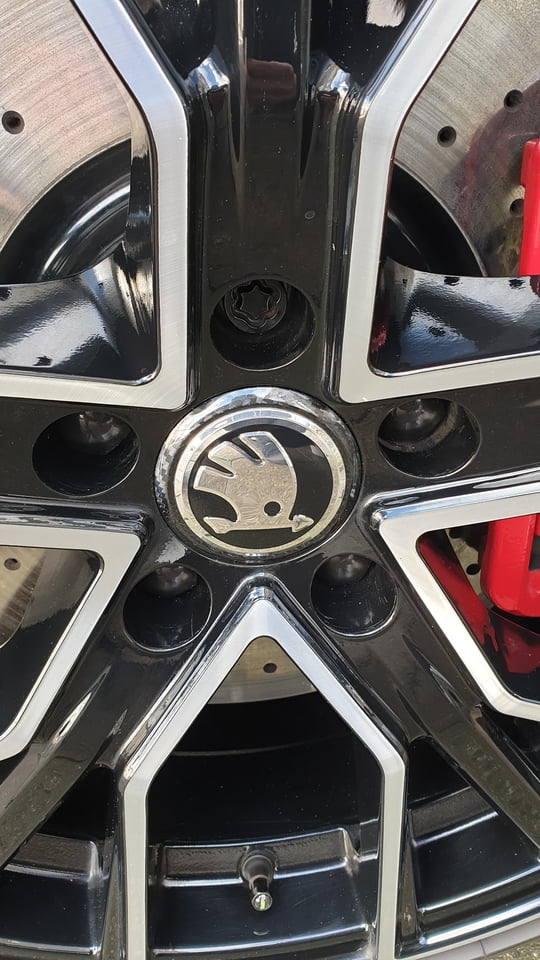

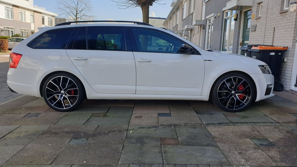

Vorige week de zomerwielen er weer onder gezet
Heb ook nog andere modificatie aan de RS gedaan, zien jullie het ?

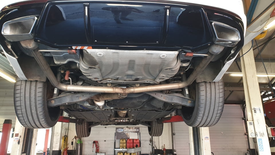

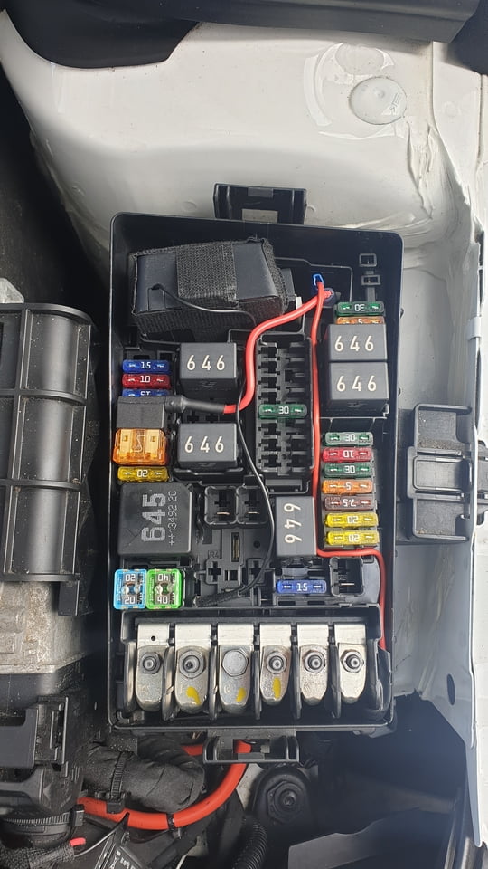

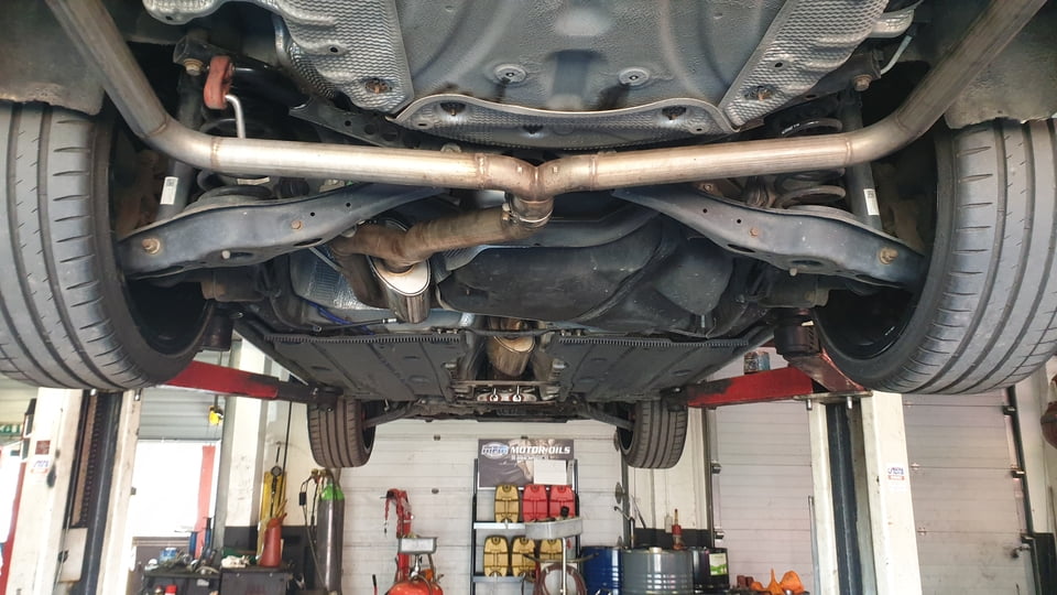

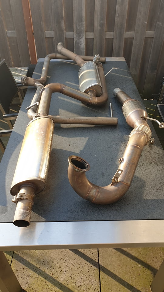

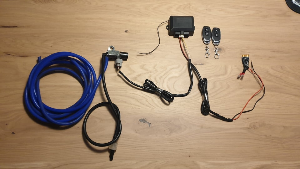

-uitlaat aangepast, 3 inch downpipe met 200 Cells KAT, no-drone demper en bypass valve van JMT/Simons
De electronica hiervoor heb ik in zekeringkast van motorruimte kunnen plaatsen, vacuum aftakking gemaakt aan achterzijde/hoek van blok
@Antera heeft de montage van RVS gedaan, dank hiervoor Mark ;)
De uitlaat geeft mooi donker geluid met klep open.

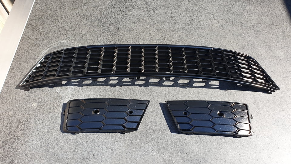

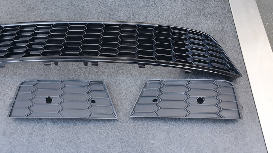

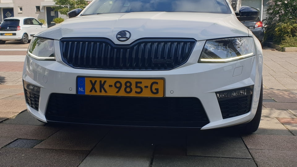

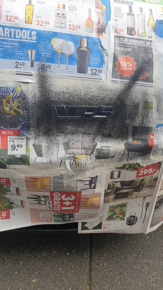

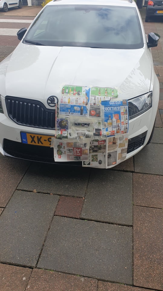

- Bumpergrill gespoten, afdekkapjes mistlampen ook hoogglans zwart gespoten
- Zwarte folie op onderste deel van bumper geplakt
- Vrs logo in grill met plastidip als proef gespoten, heb een orginele in hoogglans zwart metallic klaar liggen

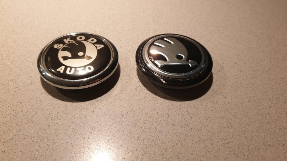

natuurlijk een paar plaatjes
