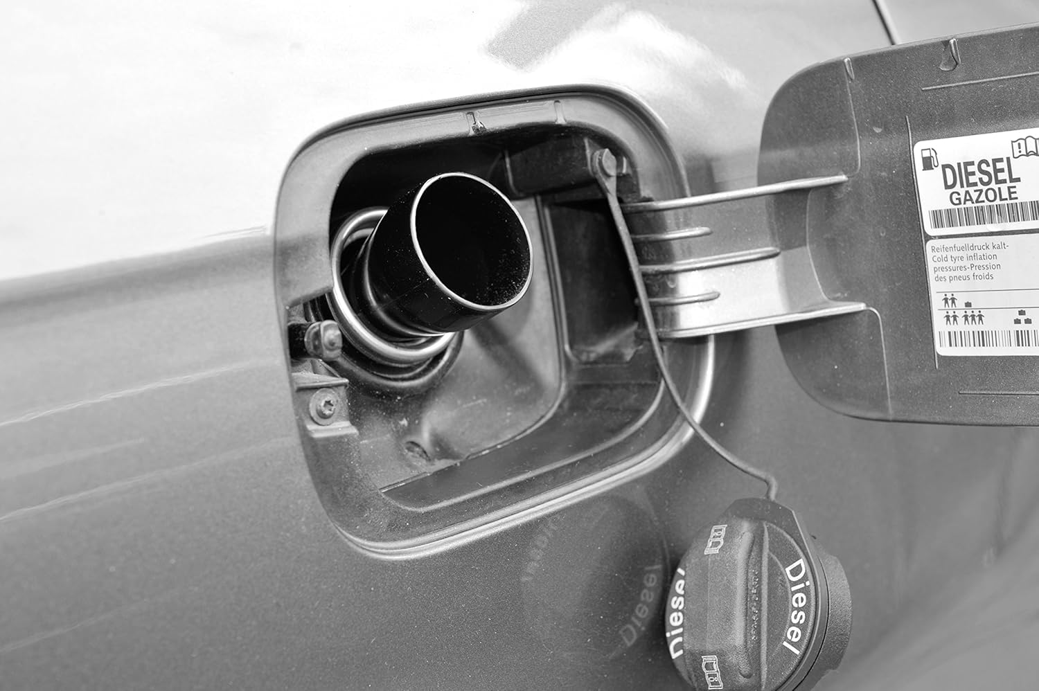

Gisteren mijn nieuwe Karoq opgehaald.
Het is een diesel en jawel de schenktuit van een jerrycan past niet in de vulopening van de tank.
Mijn vorige auto, een Volvo, had een speciaal hulpstuk. Skoda helaas niet.
Op site Solodiesel.eu las ik dat de standaard diameter van het vulpistool aan de pomp voor diesel 25mm is en voor benzine 21mm.
De oplossing voor het niet in de vulopening krijgen van de schenktuit van een jerrycan zit hem blijkbaar in de diameter van dat ding. Die is 20 a 21 mm bij de mijne.
Een trechter met een tuit diameter van 25mm lijkt me de simpelste oplossing. Maar dan heb je wel een extra los ding mee te nemen, dat ook weer gaat stinken.......
Of je past de uitloop van de schenktuit van de jerrycan aan zodat die 25mm wordt.
En dat laatste ga ik nu doen.

Het aanpassen van de vultuit is inmiddels gebeurd. Ik heb zo'n flexibele metalen tuit voor op een metalen jerrycan.
Ik heb heb daarvoor een losse inzettuit van de juiste diameter gemaakt die niet vast op de vultuit zit, wat ik wel van plan was.
De vultuit heeft n.l. een uitloop die met een soort kit aan het flexibele metalen deel vastgezet is en dat spul kan vrijwel zeker niet tegen soldeertemperaturen. Dus daarom toch maar een los ding gemaakt. Met een kraag eraan zodat het niet in de tank kan verdwijnen.

Ik wil even dit topic omhoog schoppen. Niet voor de discussie over brandstof-in-jerrycans-aan-boord, maar vanwege een eerder geopend topic: er zijn landen in europa waar diesel uit een benzine-vulpistool komt.
Ik zoek nog steeds een oplossing om daar te kunnen tanken, en ik vraag me af of iemand deze al gevonden heeft?

Zoiets..?
https://www.bauhaus.info/messgefaesse-kanister/unitec-kanisteradapter/p/25251847
Soortgelijk iets kun je ook bij de Ford dealer halen, zoals @leo442 ook al melde (is ook kunststof trouwens)...

Ik zal eens gaan kijken, maar ik ben (tot nu toe) eigenlijk in de overtuiging dat de twee nokjes op het dieselvulpistool ook een functie hebben in het openen van het mis-fueling-systeem. En dit verloop heeft dat niet....
Ik zal weer eens verder erin duiken...
