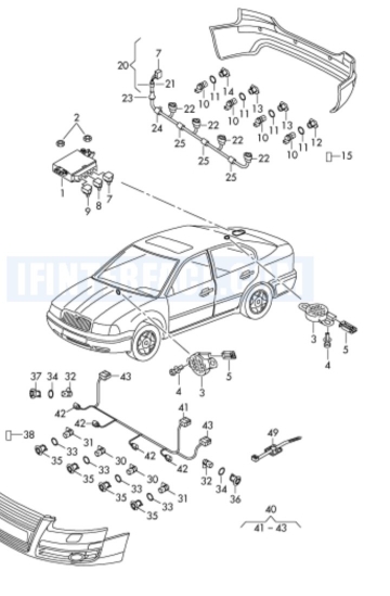

Als ie zegt dat het speakertje kapot is, zal het speakertje wel kapot zijn ;)
Volgens ETKA is t onderdeelnummer daarvan 8E0919279, en zou ie in de dakhemel zitten, links achterin, nummer 3 op de tekening.
Plaatje is wel van een sedan, maar kan geen andere code voor de combi vinden, dus neem aan dat die hetzelfde is?
Rechts achterin zit hij haha heb hem er uit hahha
