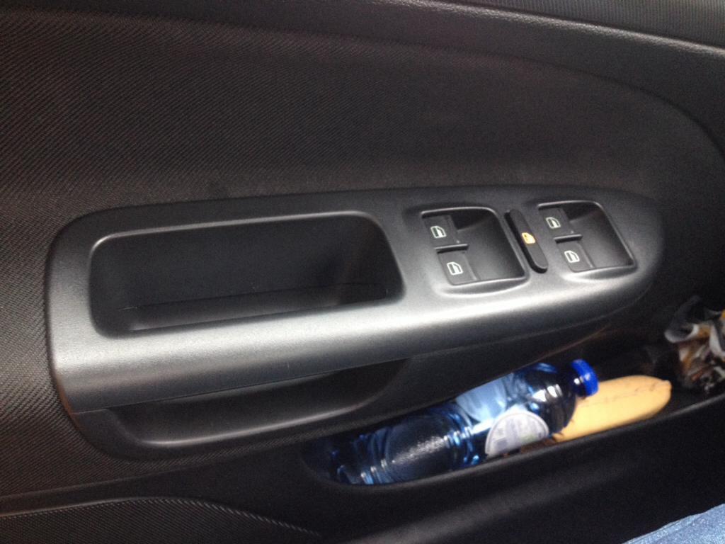

Ik heb net de dealer gebeld en het is 1Z1867171B 47H geworden en daar hoort ook een nieuw onderste deel bij. Het nog te leveren bovenste deel past niet op het oude onderste deel. De kosten vallen me mee: € 45 totaal. Morgen kan ik het ophalen.

Ik heb vandaag de spullen opgehaald bij de dealer en ben gelijk aan de slag gegaan. Met een schroevendraaier is het bovenste deel er snel af.
De dealer had aangegeven dat ik de volgende onderdelen nodig had: bovendeel 1Z1 867 171 D 47H en onderste deel 1Z1 867 175 C 47H. Dit zou moeten omdat het te leveren bovendeel niet zou passen op het oude onderste deel.
Toen ik de bovenkant eraf had, heb ik deze vergeleken met de nieuwe en ik zag geen verschillen. Omdat ik toch beide delen nieuw had, wilde ik ze toch allebei gelijk vervangen. Het onderste deel zit vast met 6 Torx schroeven. Twee zijn erg lastig bereikbaar aan de binnenkant. Na wat stoeien (en het laten vallen van een Torx sleutel in de deur.....:banghead:) had ik ze allemaal los. De verloren Torx sleutel met een magneet aan een touwtje eruit gevist en vervolgens geprobeerd om het onderste deel los te halen van het deurpaneel. No-go....vast als een huis. Blijkt dat er twee palletjes gelijmd zitten. :pieker: Dat wordt dus niets zonder breekwerk.
Dan maar weer alle schroeven terug vast en de unit van de raambediening in de nieuwe klikken. Bovendeel vervolgens erop en met gepast geweld vast geklikt. Ziet er weer helemaal goed uit. Onderste deel breng ik morgen weer terug naar de dealer. Was geen probleem.
Onderdeelnummer van het bovenste deel is dus Z1 867 171 D 47H en past gewoon op een 2006 onderste deel.
De beschadigde handgreep:
Bovenste deel verwijderd:

Als ik zo in Elsawin kijk, lijkt het inderdaad alsof dat onderste stuk mee komt met het deurpaneel als je dit verwijderd?
Maar het ging hem om het bovenste stuk natuurlijk ;) zal een mooie update zijn :thumbsup:
