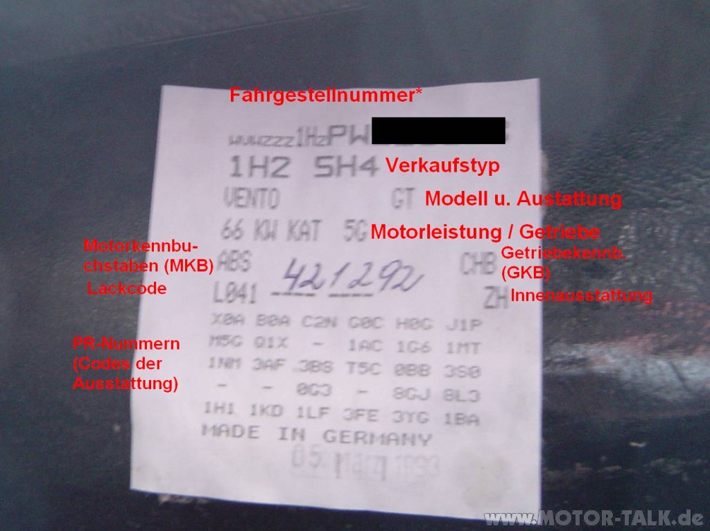

ik wil wel eens kijken ja, motorcode en bouwjaar zoals @turboturbo al opmerkte heb ik wel nodig. Motorcode kan je vinden bij het reservewiel op een sticker.

@fzr1000excup motorcode is drie letters, staat op de sticker voorin het onderhoudsboekje en achterin bij het reservewiel.
Of, als het een NL'se auto is, kun je via de gratis kentekencheck van AutoWeek de motorcode terugvinden.

kijk even op de omkasting van je ketting anders, daar staat normaal als het goed is ook een barcode op met een motorcode.
turboturbo
Het is zoals op onderstaand voorbeeld; "getriebekennb."
Deze sticker vind je op eerder genoemde plaatsen (als het goed is)
