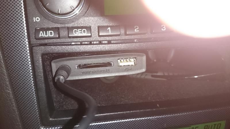

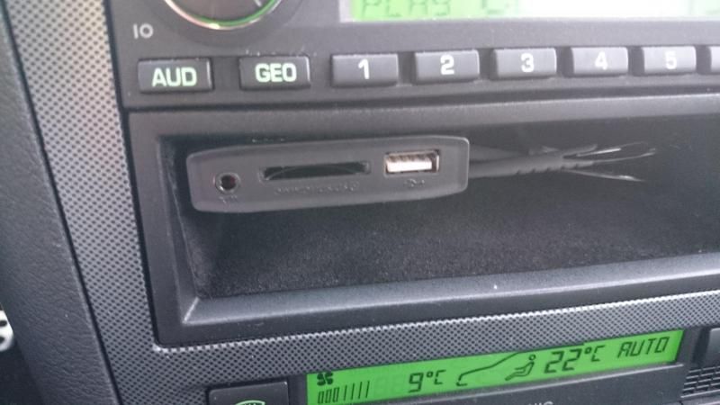

Vandaag is de Yatour geïnstalleerd. Nu kan ik eindelijk genieten van een USB-poort, aux-aansluiting en poort voor een SD-kaart in plaats van enkel en alleen de radio omdat ik tegenwoordig geen enkele "normale" cd meer heb.
Nu ik de Yatour erin heb zitten en m'n eigen muziek luister in plaats van de radio, wordt overigens wel pijnlijk duidelijk hoe matig de standaard boxen zijn. Als ik alleen naar de radio luisterde viel dat eerlijk gezegd niet eens zo heel erg op, maar nu ik een middagje naar muziek via de Yatour heb zitten luisteren merk je dat de muziek vrij "leeg" is. De boxen zijn dus absoluut een punt dat aangepakt gaat worden in de toekomst!

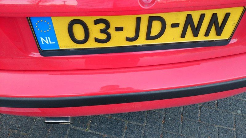

Vervolgens een ander klusje wat ik binnen enkele minuten af had: een naamloze kentekenplaat.
Voor:
Na:

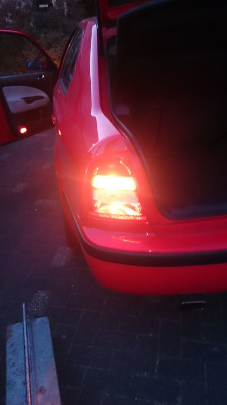

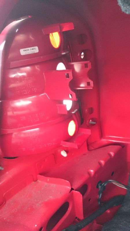

Vervolgens werden mijn "kwaliteiten" pas echt op de proef gesteld: ik ging de unit van de achterlamp verwisselen!

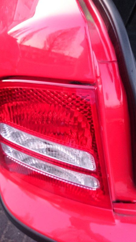

Even ter herinnering, dit was de reden dat ik hem wilde vervangen:

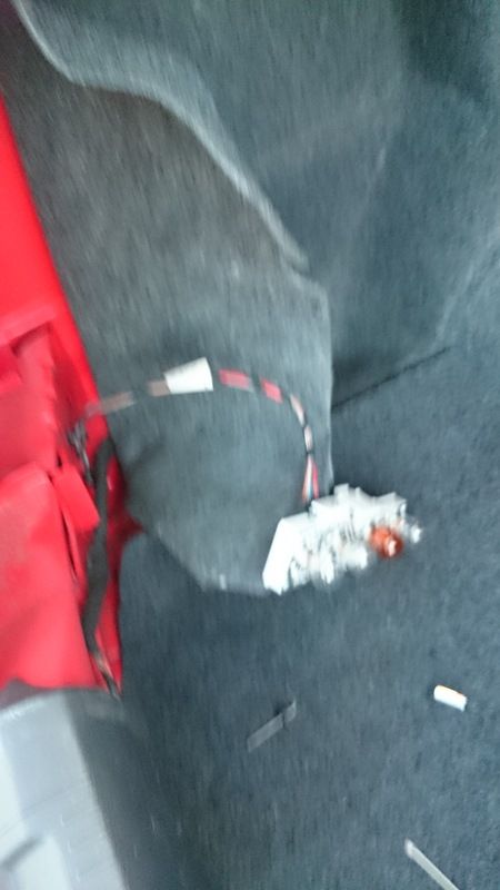

Eerst de bekleding los halen en de lampjes eruit halen. Dat ging overigens vrij gemakkelijk, dat is gewoon een kliksysteem.

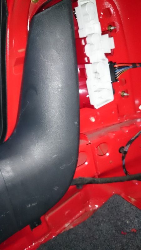

Daarna een stuk beschermstrip eraf halen zodat je bij de schroeven van de unit kunt:
4 bouten losdraaien en de unit zat los:
Beetje duwen en trekken en hij was eruit:
Vervolgens een kwestie van alles weer in omgekeerde volgorde doen. Oftewel, nieuwe unit erin:
En na het aandraaien van de schoefjes:
Vervolgens lampen weer aansluiten en even kijken of ze het nog wel deden natuurlijk!
Beschermstrip en bekleding er weer op:

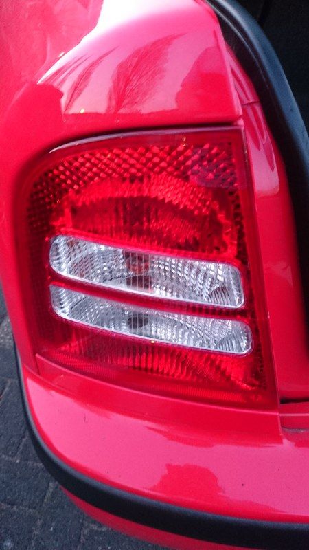

En je hebt weer een schadevrije achterlampunit erin zitten!
Ter vergelijk, de rechterunit die inmiddels dus 13 jaar oud is. Verschil in helderheid valt me reuze mee:
Ondanks mijn inschatting vooraf vond ik het een vrij simpele klus die behoorlijk voorspoedig ging! Al moet ik er volgende keer iets eerder aan beginnen, want de foto's verraden al dat het vrij snel donker wordt.
Al met al blij met het eindresultaat!
