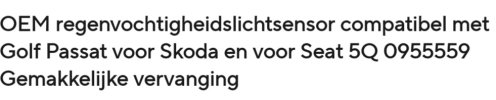

Luchtvochtigheidssensor vervangen voor licht/regen sensor, hulp nodig met coderen.
Dit is het info dat ik kreeg over de sensor die ik heb gekocht en geïnstalleerd, zie foto.
Als @Antera het heeft mooi , dan kan die direct worden geïnstalleerd en worden gecodeert
Vergeten foto toe te voegen .
Info over de sensor dat ik hen gekocht en geïnstalleerd

@Thomas OttO : dat is denk ik de eerste stap om nu te zetten, anders blijft je HVAC (module 08) mekkeren!
Rain closing kun je aanvinken en de melding bevestigen, maar ik betwijfel of dit gaat werken op een Fabia…
Werkt niet op een Fabia
En de octavia kan het alleen op model 2013 die hebben de juiste.
Moet het even nakijken vanavond eventuele aangezien ik deze niet uit me hoofd weet ;)
het nummer wat je roept en gekocht hebt zou wel de goede moeten zijn verwacht ik aangezien deze ook in O3 met climat zit

Het is mij gelukt met behulp van een scan van een fabia 3 die fabrieks af al een rlhs had, enige is dat in een rls heb geplaatst en geen rlhs , dus zou een nieuwe moeten kopen.
Wipers zijn van de interval af en werken op de rls. En werken perfect .
