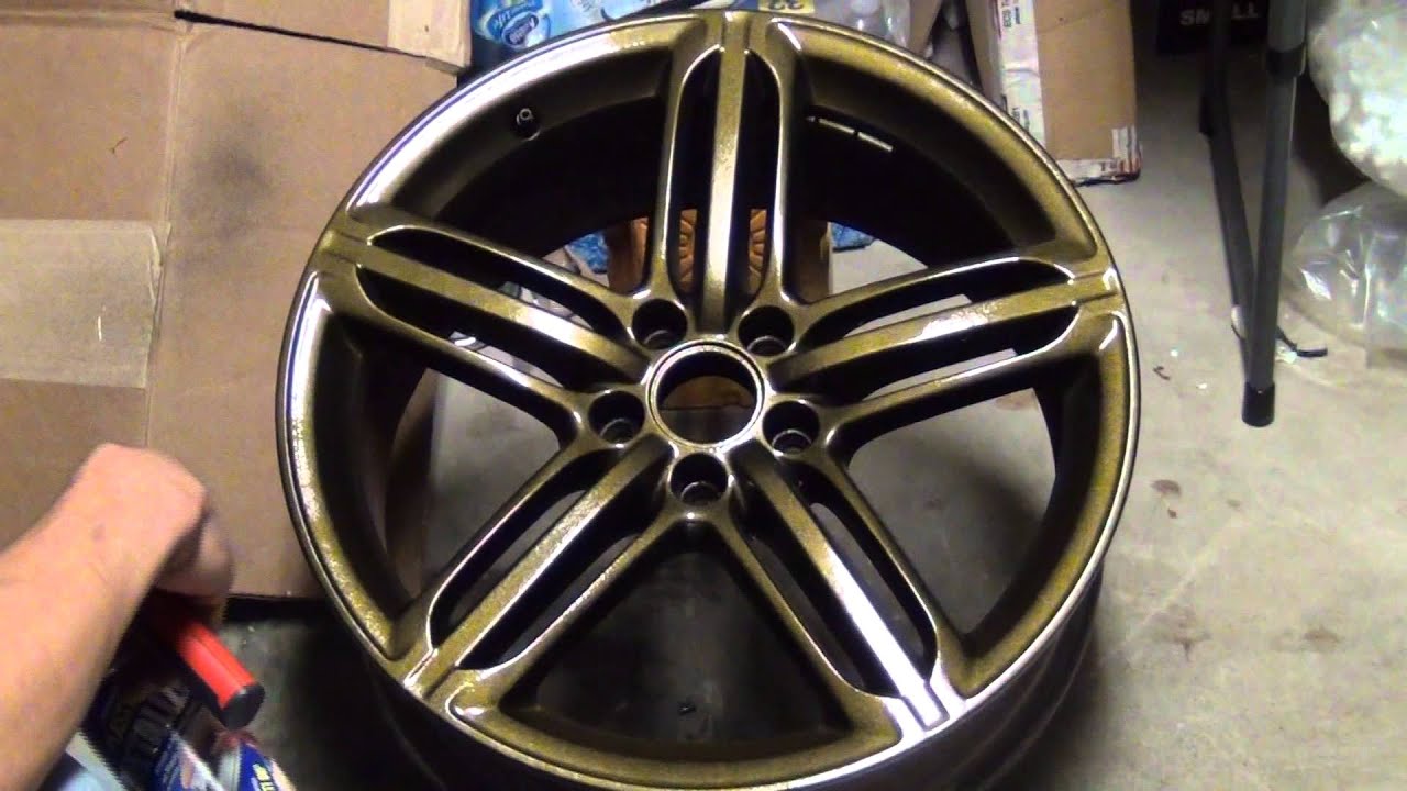

Zo de plastidip is besteld. Het is de true metallic antraciet geworden. Daarover gaat nog een laag glossifier. Hopelijk komt het deze week binnen. Dus binnenkort zijn de Pallas velgen antraciet van kleur. Ben benieuwd.
Happyman
Vandaag de sprays binnengekregen en gelijk aan de gang gegaan. Ik heb van te voren de velgen schoongemaakt en ontvet. Met behulp van een spraygun heb ik 5 lagen true metallic antraciet aangebracht en als finishing touch een laag glossifier. Nagenoeg alle beschadigingen zijn weg, alleen de diepste zie je nog een beetje. Heb nog geen goede foto van het resultaat bij daglicht. Zal ik morgen even doen. Ik ben zeer tevreden over het resultaat.

Zeer mooi maar heb je alleen de buitenkant gedaan en niet de binnenkant want als ik plaatje 2 bekijk lijkt het net of ik iets van rafels zie achter de spaken. En heb je toevallig ook een linkje naar waar je dit kan halen. En weet je ook lang zoiets blijft zitten.

Happyman
Ik heb alleen de buitenkant gedaan, de binnenkant valt toch niet op. Die rafels die je ziet zijn oude plakresten van het plaklood. Ikzelf heb bij JACustomizing besteld. Het blijft net zolang zitten totdat je het er weer vanaf haalt. Je kan er ook prima met de hogedrukreiniger overheen. Ik wilde zelf de true metallic maar die is wel lastig te krijgen. Deze worden allemaal vanuit USA geïmporteerd. Je moet dan ook mazzel hebben dat ze het op voorraad hebben.
Is het ook wasbestendig als er bijvoorbeeld een beschadiging in de folie gekomen is?
Plastidip is niet alleen bestand tegen stevig wassen, maar je kunt een beschadiging ook lokaal repareren (dus je hoeft dan niet een compleet wiel opnieuw te spuiten. Basis is wel dat je minimaal 4 lagen plastidip spuit: zowel voor de kleurdekking, maar ook om voldoende stevigheid van de laag te krijgen en het goed te kunnen verwijderen. (een enkele of dubbele laag, is niet makkelijk te verwijderen, 4 lagen of meer kun je er vaak in aardige lappen aftrekken)

Ziet er gaaf uit. Misschien alleen al doen ipv winter velgen :) winterbanden gebruik ik toch nooit. Zo heb je extra bescherming tegen zout etc. Was het moeilijk om te doen? Ben meestal geen ster met spuitbussen.
Plastidip is makkelijker dan normale verfspuitbus. Wel goed vooraf ontvetten, en een zogenaamde can-gun maakt het spuiten echt een stuk makkelijker.
