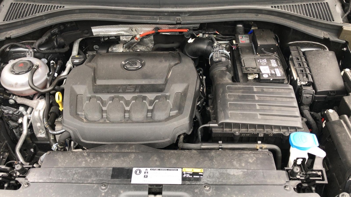

Let niet op de viezigheid onder de kap, is een oude foto van vorige winter met strooizout onder de kap ;)

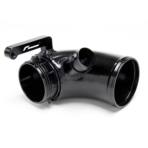

LMM zit aan het originele luchtfilterhuis vast, bij een Octavia en Golf 7 zit deze op een andere plaats.

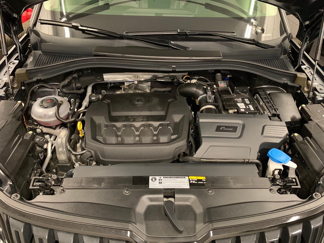

Nu is de zaag door de buis heengegaan tussen LMM en de originele luchtfilterhuis en komt deze met een siliconenverloop en klemband aan het VWR600 CAI luchtfilterhuis vast te zitten. Hieronder zit het provisorisch vast, morgen komt het verloop binnen en wordt het degelijk bevestigd.

Ben benieuwd wat het vermogen dan wordt kijken of die intake zoveel verschil maakt. Persoonlijk denk ik dat ik voor een andere oplossing was gegaan kwa bevestiging.
Zoals ik er nu tegen aan kijk zou ik een alu flens gemaakt hebben met een alu pijp eraan gelast. Als ik het goed zie is die lmm er gewoon af te halen en zit hij met 2torx schroefjes vast. Correct me if i’m wrong.
s-line
Ik zie geen torxschroefjes op de luchtmassameter,bij de oudere motoren zit hij vaak wel geschroefd inderdaad.

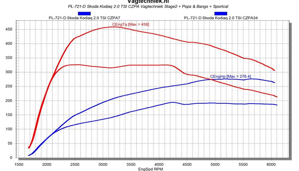

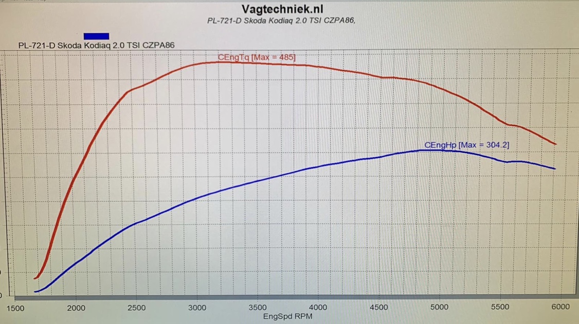

Verhaal van de CAI en het verloop is me nu duidelijk Corné, maar ik dacht dat het nog een stap ingewikkelder was (met LMM op een andere doorsnede). Ander koppelverloop met de CAI is opvallend, na het max. koppel blijft de lijn veel vlakker lopen met de CAI, dus vermogenswinst.

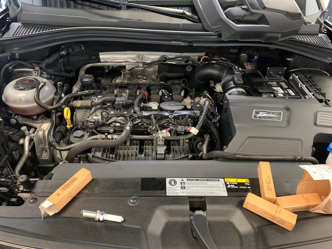

Omdat ik toch nog geen tijd heb om de auto op te halen bij Vagtechniek heb ik ze opdracht gegeven een poging te doen om nog wat upgrade componenten te monteren. Ik schrijf poging doen omdat deze componenten niet per definitie geschikt zijn voor een Kodiaq en sommige aansluitingen nét even anders zitten als bij een Octavia RS of een Golf 7 GTI.
Bobines wilde ik laten vervangen, maar standaard zit er hetzelfde type in als in een RS3 en die zijn prima, dus die mogen blijven zitten.

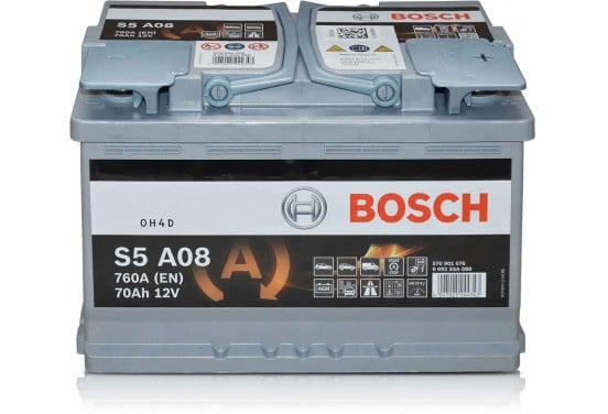

Slechte EFB accu vervangen voor een AGM variant.
Originele bougies vervangen voor exemplaren die standaard in een RS7 zitten. (Was niet noodzakelijk, maar de oude hadden 30k km dienst gedaan)

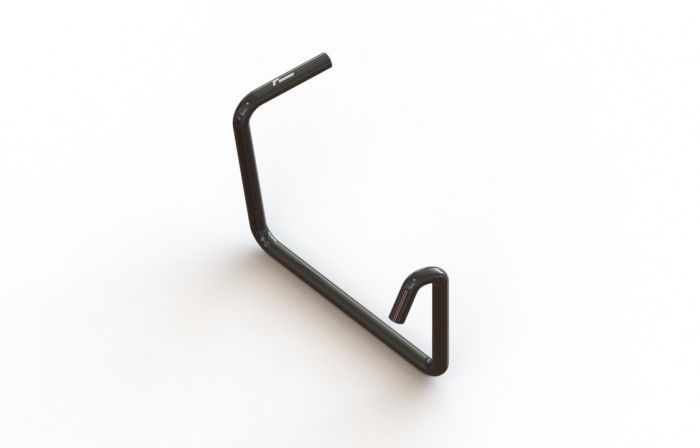

Koelwater slang die over de CAI heen loopt vervangen voor een 4 laags siliconen upgrade model welke onder de intake door loopt.

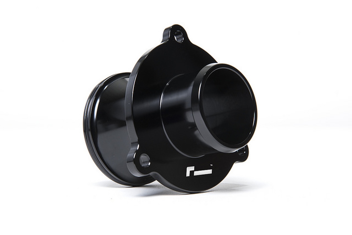

Turbo Muffler Delete
Turbo inlet

Uiteindelijk toch een beetje vooruitgang met een niet onaardige vermogenswinst. Ik kan me heus voorstellen dat het voor jou toch een beetje een teleurstelling is, daar je veel grotere plannen had. Maar niet te min, van uitzichtloos naar +300 pk is toch niet gek. Veel plezier ermee!
LT83
Corne, eerlijk gezegd is het bijstellen van de plannen denkik de beste keuze. Je ziet dat het blok bij een stage 2 al bijna 50pk "achterblijft" bij de IS20 met lagere compressie. Je zult dan wel echt moeten gaan "sleutelen" om dat bij een turbo upgrade in de richting van 500pk te krijgen vermoed ik.
