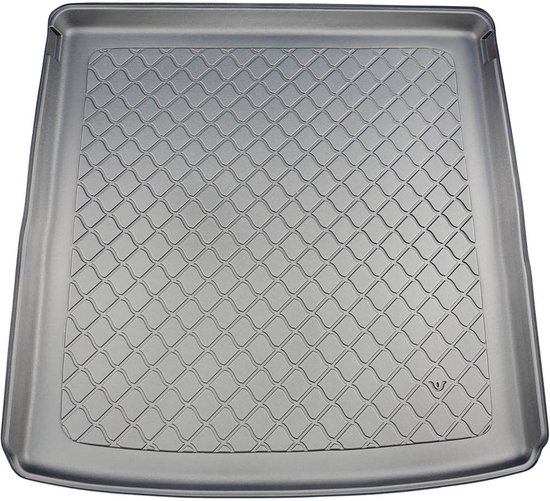

Wil ook nog een rubber kofferbak mat bestellen , iemand een idee ?
Is deze hetzelfde als van de 5-zitter met variabele vloer ?
Ik heb zelf (ook een PHEV) de kofferbakmat van Skoda. Bovenkant rubber, onderkant stof. Die bevalt wel goed en is stevig. Heeft echter geen hoog opstaande rand (mocht dat belangrijk zijn). Staat in de accessoire brochure.
