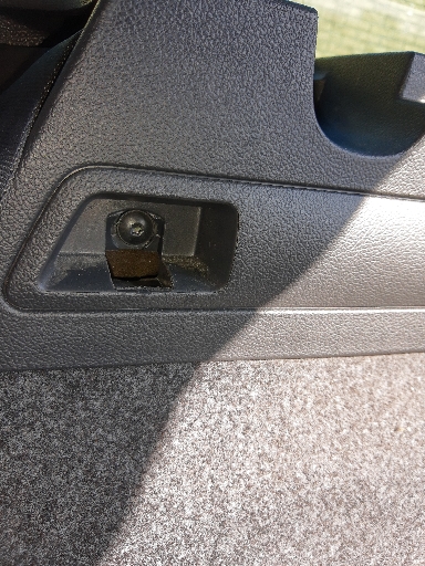

Die kleine zwarte haakjes kun je in duwen en een schroevendraaier onderzetter en ze er uit wippen.

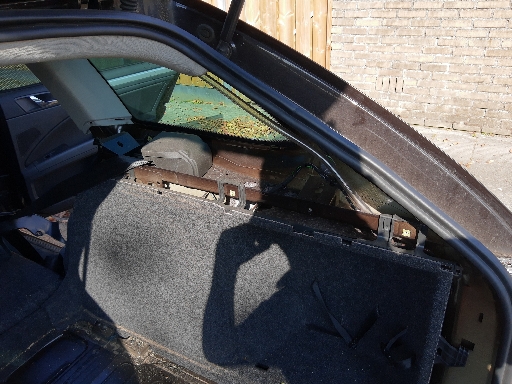

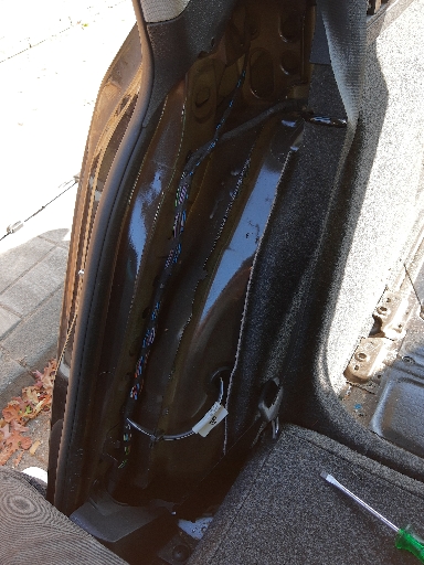

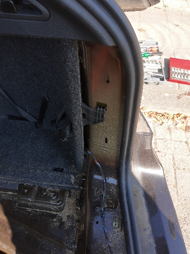

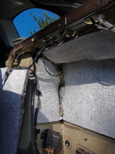

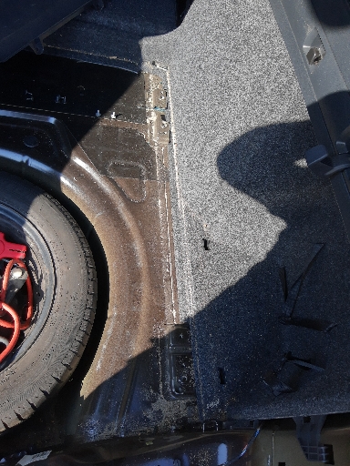

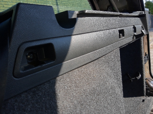

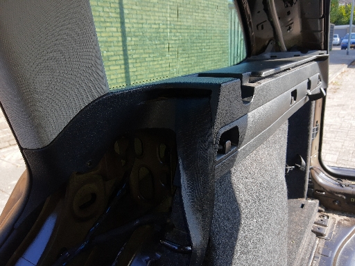

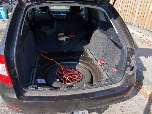

Wat ik allemaal los heb gehaald:
- plaat over reserve wiel er uit
- dan kun je aan de binnenkant van de bak 3 Torx schroeven losdraaien en de "drempel" er af trekken, zit met nog wat clips vast.
- rechts zit nog een stuk "plastic" dit zit ook rechts onder in de wielbak vast.
- schroeven achter alle haakjes los schroeven

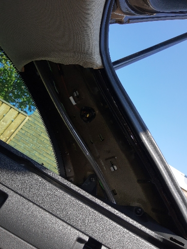

- zij bekleding achterbank er uit halen. Waar je gordel overheen hangt zeg maar. Onder bij de bank zit deze vast geschroefd en verder geklikt.
- als je dit paneel er af haalt zit er bovenaan nog een schroef, als je deze los hebt kun je het boven paneel er afhalen, waar die ventilatie sleuven in zitten zeg maar.
- Volgens mij kun je dan de bekleding fatsoenlijk wegvouwen en bij het stekkertje.

Zelf heb ik recent nog de C stijl bekleding en de rolhoesgeleider (die met haakjes) er uit gehaald om bij de PDC speaker te komen die onder de hemelbekleding zit.
