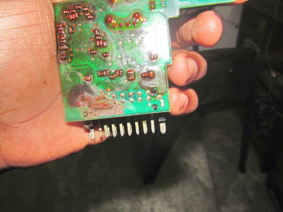

    Een ander probleem is deze:
    [​IMG]
    Dit is kennelijk hoe het er aan de binnenkant uit kan zien. En dat zie je niet van de buitenkant af. Ik neig steeds meer naar een nieuw exemplaar om te voorkomen dat ik hiermee binnen een aantal jaar opnieuw mee wordt geconfronteerd.
    Het is ook alleen maar dat kastje wat in principe vervangen hoeft te worden; zo te zien moet dat nog over te zetten zijn op de huidige motor als ik naar deze plaatjes kijk:

    Dit zijn redenen waarom ik ben gaan twijfel om veel tijd en evt kilometers te gaan maken op zoek naar een 2e hands unit; de kans dat het een succes wordt lijkt niet groot.
    Die unit uit de link van @Hakar lijkt wel nieuw; voor die prijs zou dat niet zo gek zijn. Ik ga eens contact opnemen daarover en over verzendkosten etc.
    Het meest veilig maar ook het duurst is een nieuwe bestellen bij de dealer (als ze tenminste nog nieuw bestaan) dan kan er op VIN gecontroleerd worden of de module exact overeenkomt, lijkt me. Ook al zal ik daar geen enkele garantie krijgen wanneer ik kies voor zelf inbouwen.
    Dit is ook precies de waarschuwing die Frank meegaf. Ik snap ook niet waar dat groen dan vandaan komt, maar ik weet wel dat aluminium ook groen corrodeert. Dus misschien zijn die pinnen van aluminium?

    Zuiver aluminium corrodeert nauwelijks, en wanneer het dan licht gecorrodeerd is, gaat dat niet verder omdat de corrosielaag het metaal van de lucht afsluit. (vraag maar eens na bij iemand die alu last)
    Natuurlijk zal het een legering zijn, en zijn er meerdere metalen met elkaar in contact, dus dat zal het groen verklaren.
