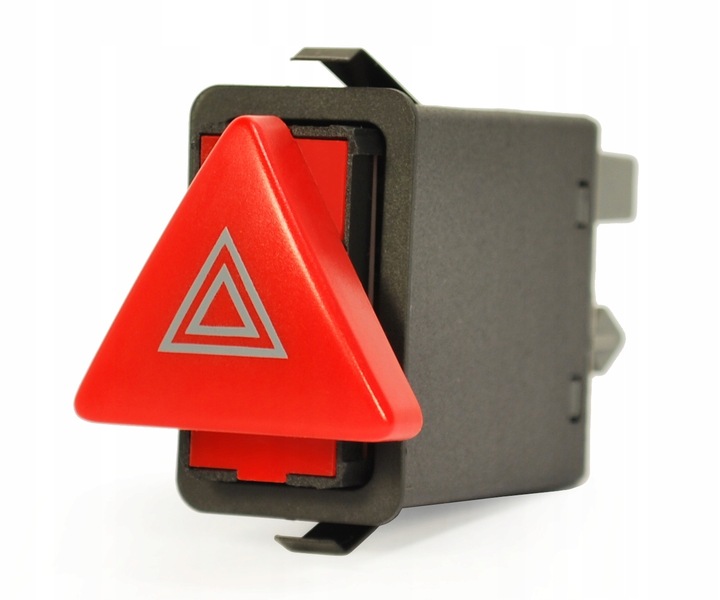

Momenteel doen mijn richtingaanwijzers het niet meer (ze blijven gewoon aan). Nu weet ik al dat dit het relais is achter de knop voor de 4 pinkers.
Maar ik vind overal wel handleidingen voor de MK2 maar nergens voor de MK1. Het stuk voor de instrumentenklok en luchtrooster is 1deel.
Kan iemand me een plannetje downloaden op het forum?
Er zijn 2 schroefjes boven het instrumentenpaneel en dan een verborgen schroefje achter 'octavia' op het paneel. Maar dan loop ik vast... Ik heb geen idee hoe dan verder...
Bedankt !

Ik heb even niet scherp welk deel of delen van het dashboard je bedoelt: het middengedeelte waar de alarm knop zit met de beide luchtroosters? Of het gedeelte waar het instrumentenpaneel zit direct boven het stuur?
Welk onderdeel ga je nu vervangen, deze?
f0b18b33414f9683c0fefa294509
1U0953235

Dit is het onderdeel maar het oudere type. De echte vierkante blok.
deze link;
https://www.porza.nl/waarschuwingsknipperlamp-schakelaar-metzger-0916080
Oude auto hé , bij dit type zit de knop ook tussen de luchtrooster maar zit een heel paneel voor wat doorloopt over het dash. Op de 1e link lijkt het wel of je toch de knop er apart kan uithalen? Mss eens bellen naar een skoda garage?

Volgens het engelse foria zou je de knop er zo moeten uit krijgen. Het kapje van de knop eraf en dan met een platte schroevendraaier vanboven en vanonder duwen... Zullen zien :D

@Hakar. Ik ga het sowieso eens eerst proberen zonder heel het rooster loste halen. Is geen leuk kusjes... Heb ooit al eens gedaan bij een afbraak SKoda.
Maar ineens werken ze weer sinds deze morgen, dus problemen voor later ;-p
