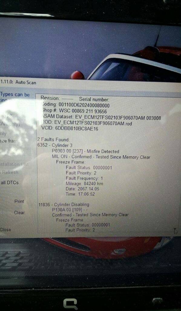

Geen vermogen. Storing op cilinder 3. 1.2 tsi cbza
piair1982
Mobiliteitsservice is gebeld. Er wordt een wegenwacht gestuurd. Denk bobine stuk of injector.

Na het bekijken met de endoscoop en extra compressietest is op cilinder 3 de zuiger lek. Hij blaast lucht de carter in. En de cilinderwand is zichtbaar beschadigd.
Nu moet er verder gekeken worden wat er nog verdere schades zijn. Daarvoor zal het blok open moeten.
