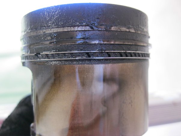

Losgekomen koolafzetting zou ik eerder in het uitlaatsysteem verwachten dan in de olie…
Denk aan je zuigerveren. Daar gaat olie door heen maar wordt vooral boven in de cilinderkop ook heet en daar komen ook gassen langs = koolafzetting.

Leuk, maar het plaatje van die extreem verkoolde zuiger zegt genoeg: olie-zijde vrijwel schoon; in-/uitlaat-zijde verkoold.
Je zult wat terugvinden in de olie, maar meeste zal in het uitlaatsysteem terechtkomen…
Daarbij zijn deze plaatjes ook onnodige bangmakerij, aangezien dit gaat over vervuiling door versleten/defecte schraapveren!

Niks geen bangmakerij
Je moet eens een blok uit elkaar zien liggen dan weet je waar je over praat.
Je snapt blijkbaar niet waar olie allemaal tussen komt
Wel eens een TSI blok met eigen ogen in onderdelen gezien?
Ik heb wel eens “een” TSI blok in onderdelen gezien, maar niet alle vervuiling/afzetting kan ook kwaad…
Nee zeker is het niet allemaal kommer en kwel maar er zijn voorbeelden wanneer een auto op LL onderhoud gezet is en er weinig km's gemaakt worden en bij lage toeren er gereden wordt dan is de koolafzetting door het gehele blok enorm.
Koolafzetting is niets anders als verbrande olieresten en de gassen met olie komen ook in het carter voor (helaas) het blijft daar echt niet blinkend schoon.
