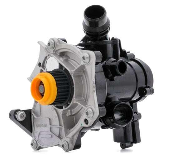

Nog een vraag dan: heeft ie alleen de waterpomp of de waterpomp inclusief thermostaat vervangen? De waterpomp zit namelijk in/tegen de thermostaat aangeschroefd, dus er wil nog wel eens spraakverwarring ontstaan wat een monteur precies gedaan heeft.
En verder: de waterpomp is mechanisch, de thermostaat is thermomechanisch (oftewel: die gaat open en dicht op basis van een veer die krimpt/uitzet afhankelijk van de watertemperatuur), dus er zit niets elektrisch of elektronisch in. Als de waterpomp niet werkt is het de fout van de monteur, als de thermostaat niet werkt is die of kapot, of is die (ook) verkeerd gemonteerd.

Hieronder een plaatje van de waterpomp/thermostaat in de 1.8 TSI die in de wagen van @aartvanwerven zit. Het zwart/gele gedeelte is waarmee de waterpomp wordt aangedreven, en daar zie je duidelijk de tanding zitten van de riem. Tis overigens niet zozeer de multiriem maar een aparte getande riem die deze aandrijft. Maar wel degelijk mechanisch dus. Wie (al dan niet met behulp van AI ;) ) op dit plaatje een stekkeraansluiting kan aanwijzen, mag t zeggen...
