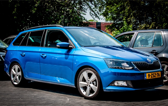

Hij zakt idd iets meer als 30mm. Rond de 35 is het bij mij uitgekomen. Hieronder goed te zien icm 17 inch.
Overigens een set met voor 30mm zakken en achter 45mm bestaat niet van Eibach, dan moet je twee sets aanschaffen... de pro kit en de sport line.
Daarnaast denk ik ook dat mocht je dit doen, de auto uit verhouding komt te staan: koplamp naar boven zeg maar

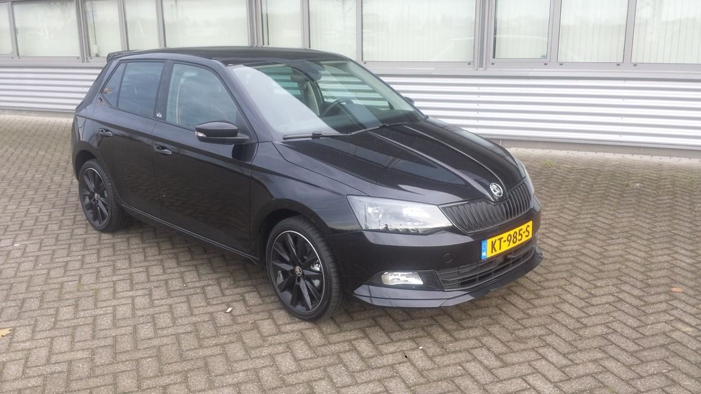

Heb de skoda HB MC ook opgemeten
Voor gaapte hij 50 mm van band naar wielkast en achter 80mm.
Denk eer dat hij met de lampen de duiven uit de boom schijnt moet je stukke lager gaan als 45mm.

Zo ik heb vorige week dan mijn Fabia HB Monte Carlo verlaagd met Eibach.
Was even lastig maar het zit erop.
Bij rijderkant hebben we de aandrijfas los gehaald want anders kon net niet de schokbreker eruit.
We hebben de wagen 30MM voor en 45MM achter en moet zeggen dat de wiel gap nu zeer netjes is en voor en achter het zelfde is.
Zeer te vrede hoe de stance nu is van de wagen.
Veel betere uitstraling.
