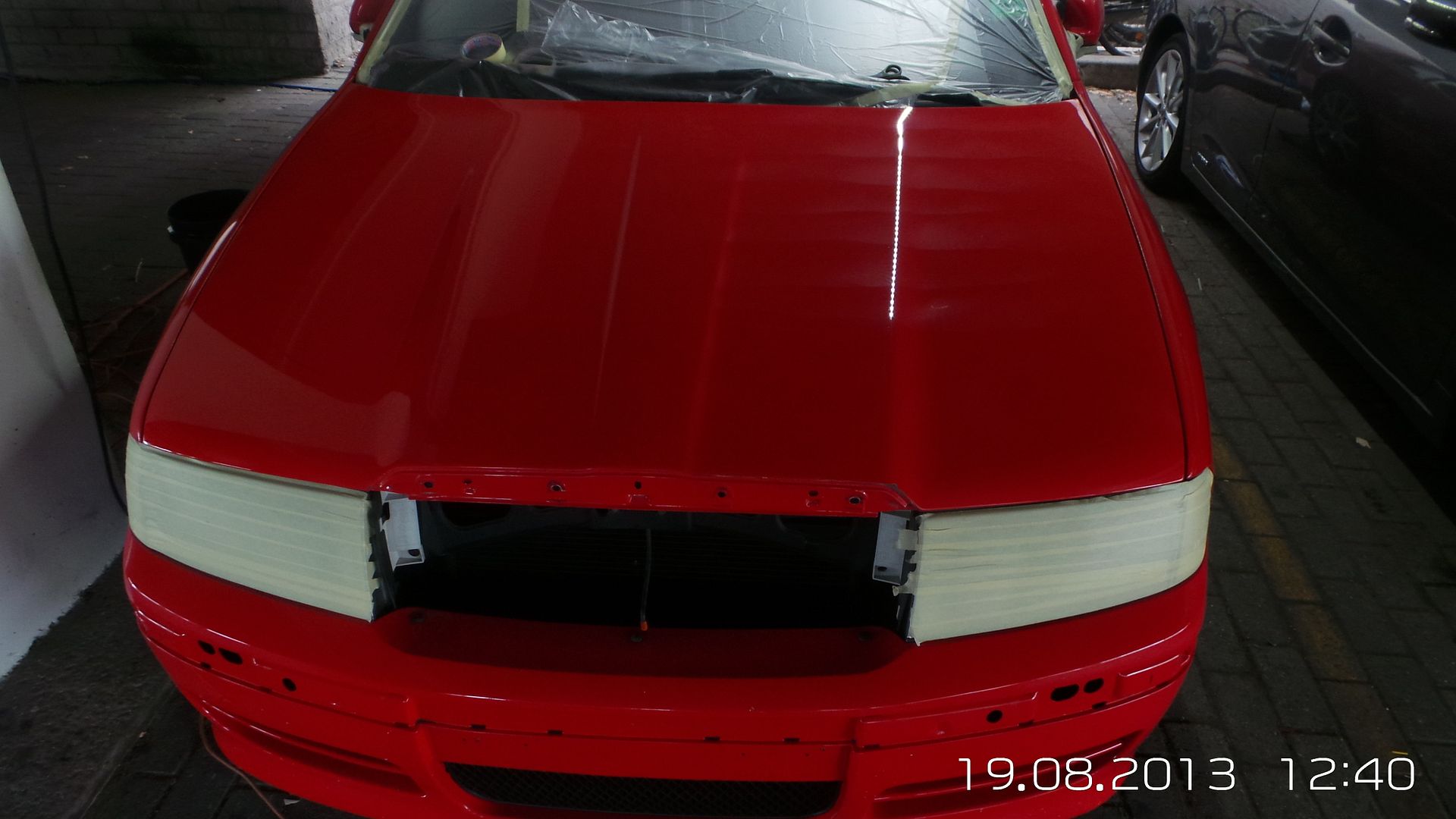

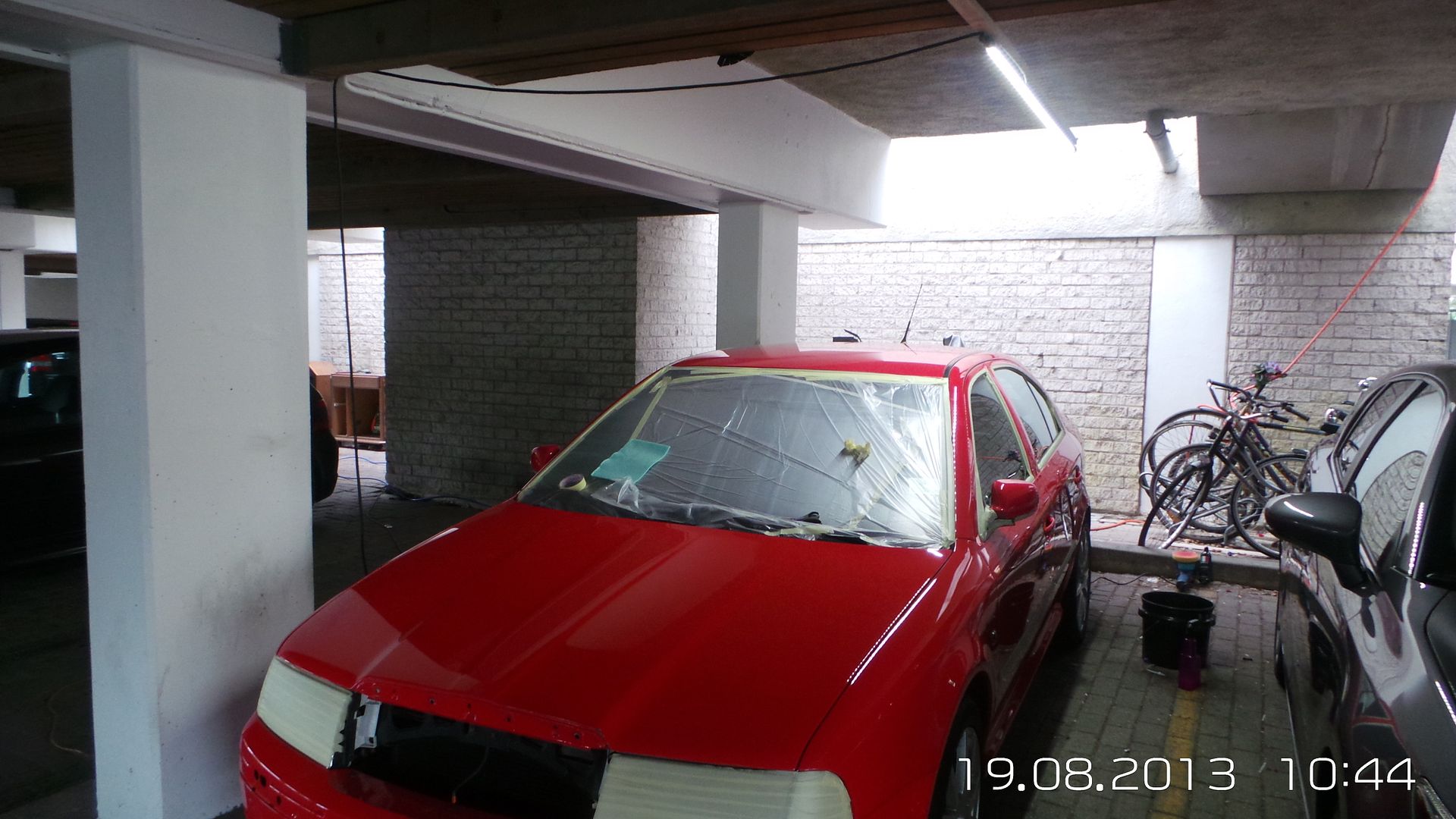

Ja ik gebruik gewone schilderstape ik plak in principe alleen delen af waar geen lak op zit, en die 3m tape is alleen duur enzie de meerwaarde er niet van.de tape zit er maar even op dus kan niet veel schade aanrichten.heb de 3m tape wel maar die plakt vaak niet zo lekker.

Mijn ervaring is dat schilderstape juist slecht hecht, en bij even contact met de pad, is de tape aan vellen. Bij 3M-tape juist betere ervaring. Toevallig ook nog op de Summer Detail Day geweest?

IK gebruik tesa en die plakt wel super.

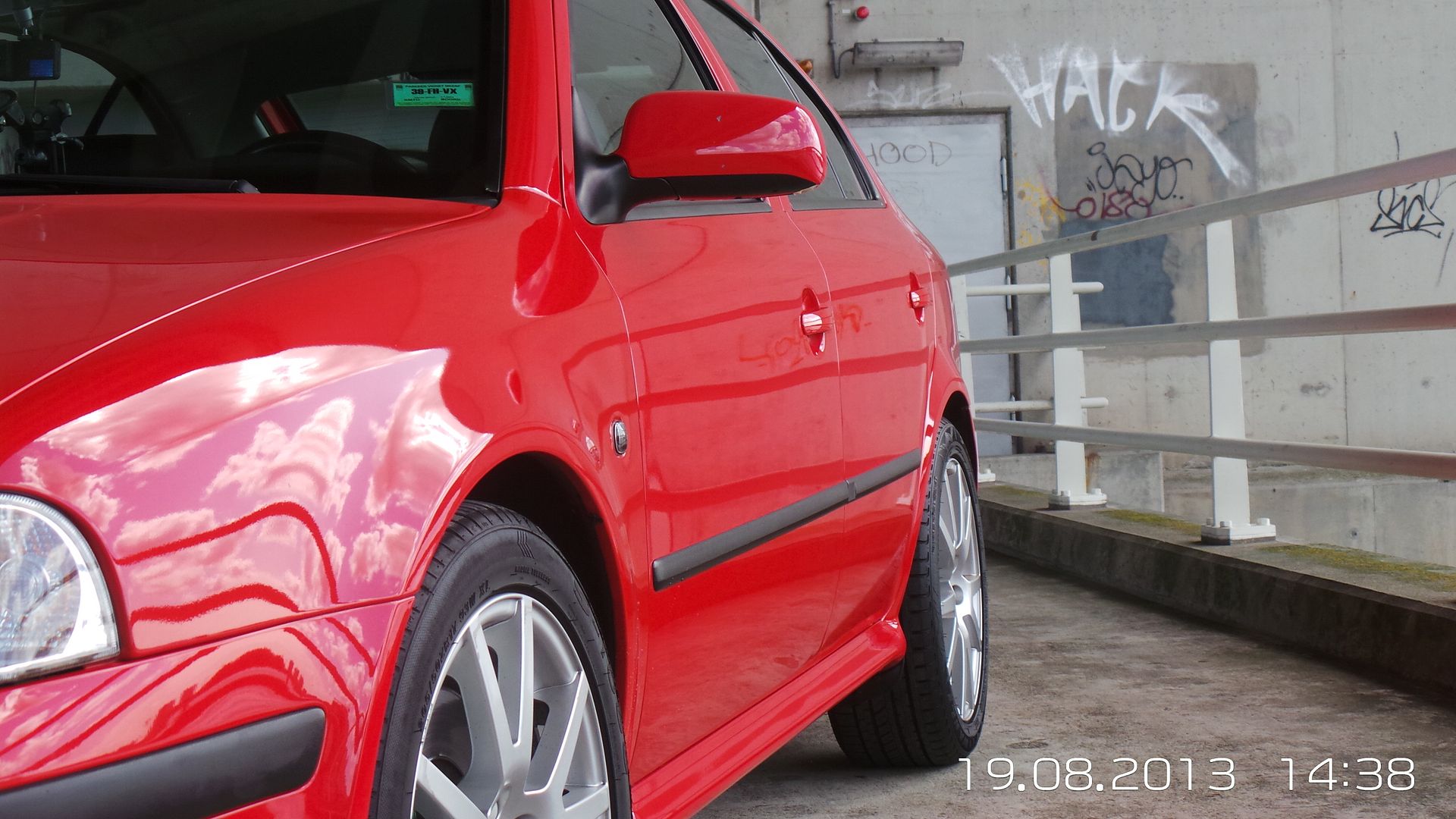

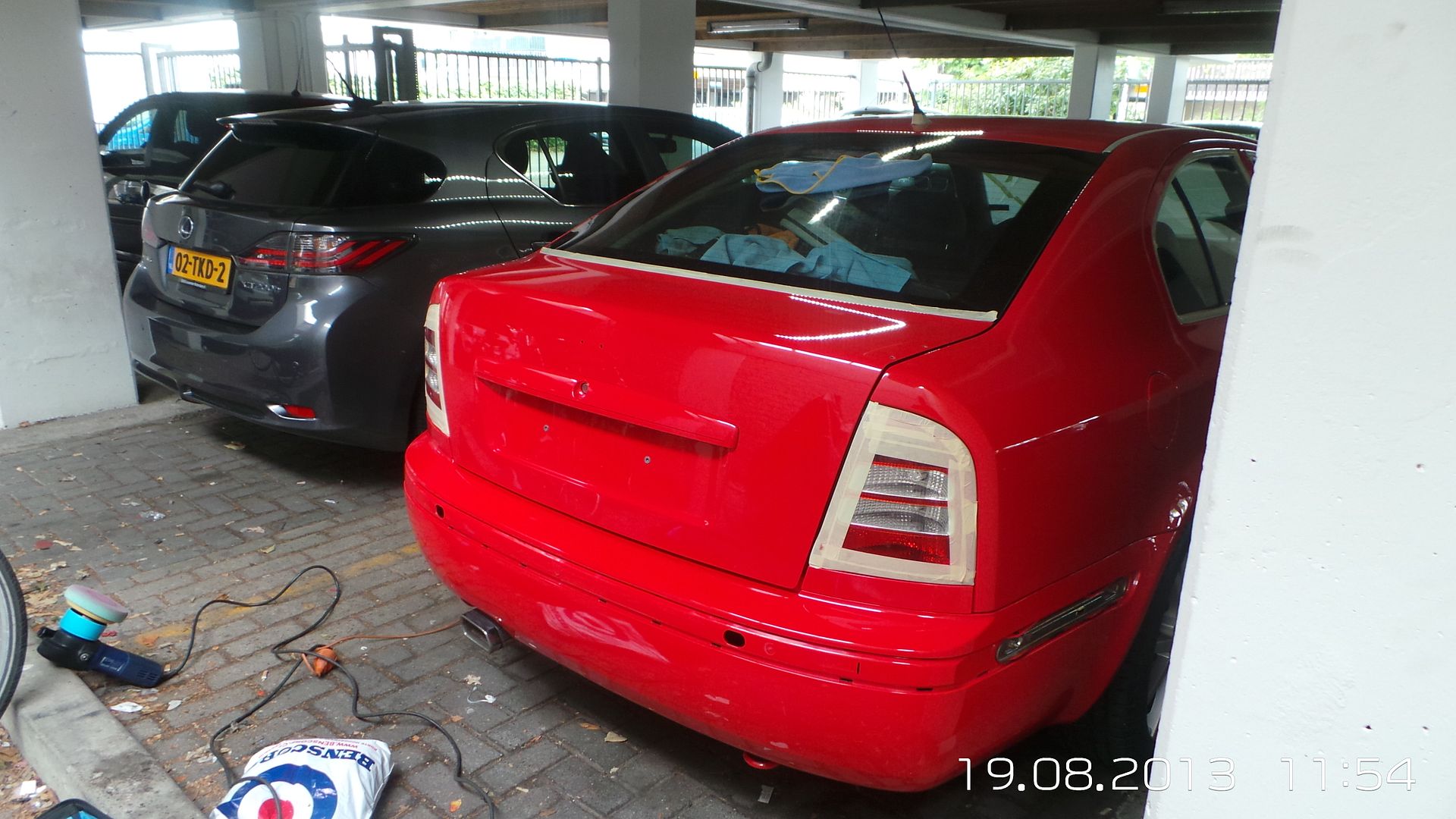

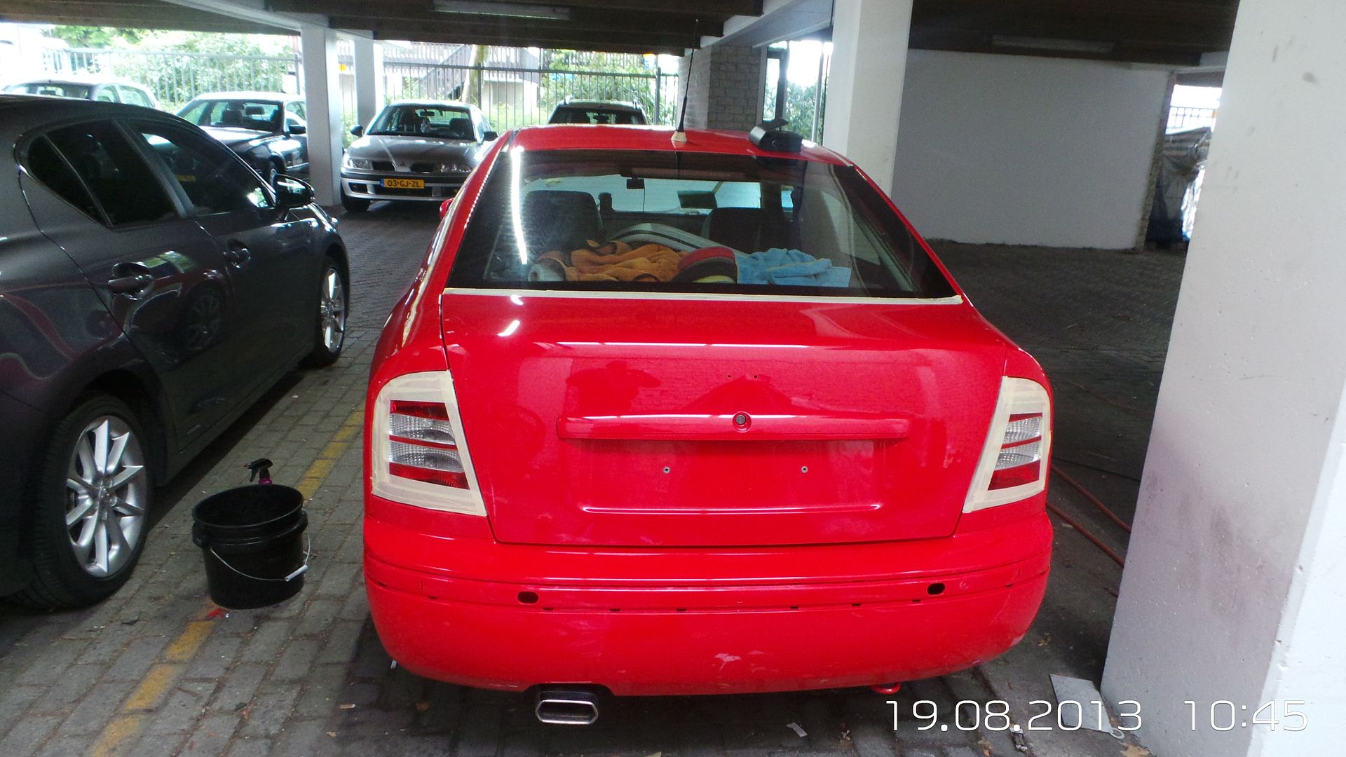

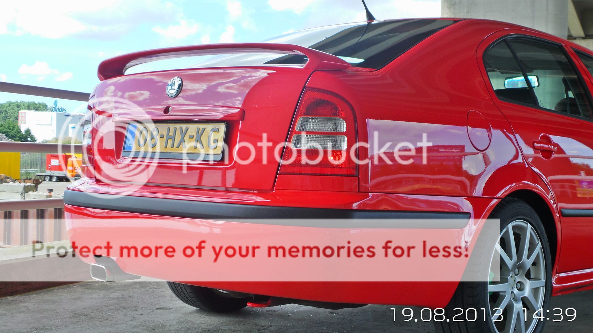

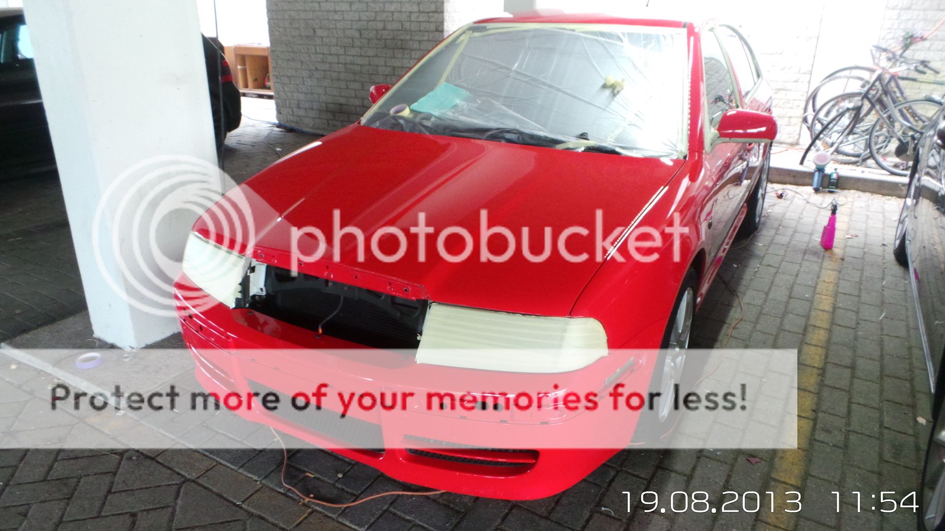

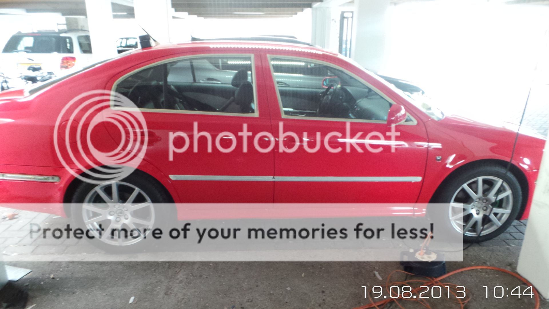

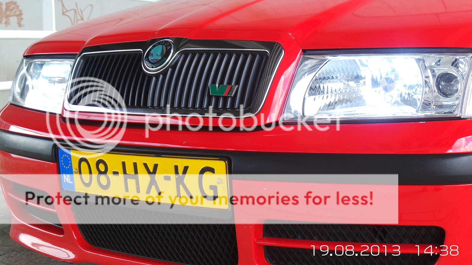

Vandaag verder gegaan met de RS.

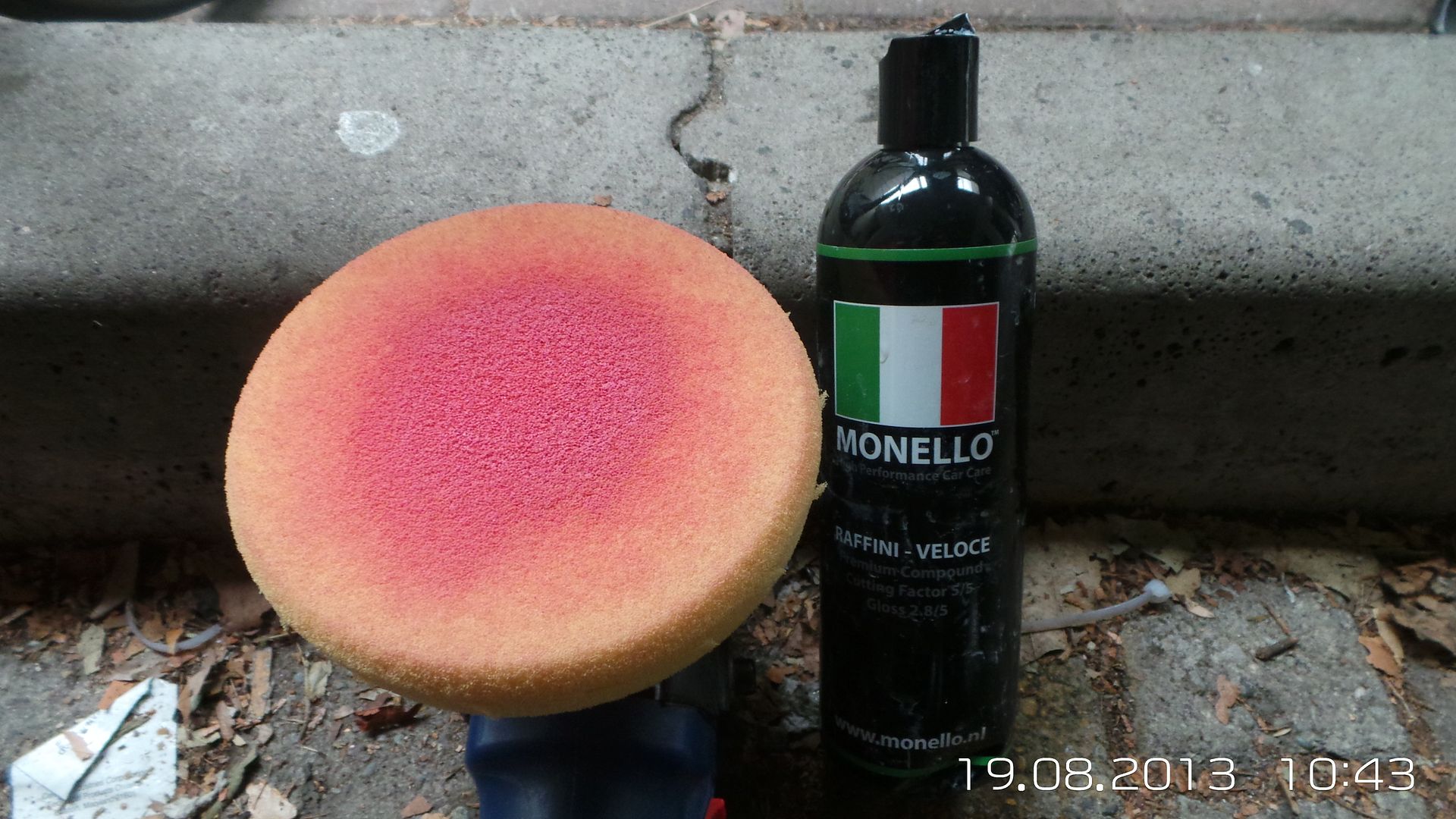

Begonnen met monello veloce op geel (harde pad)

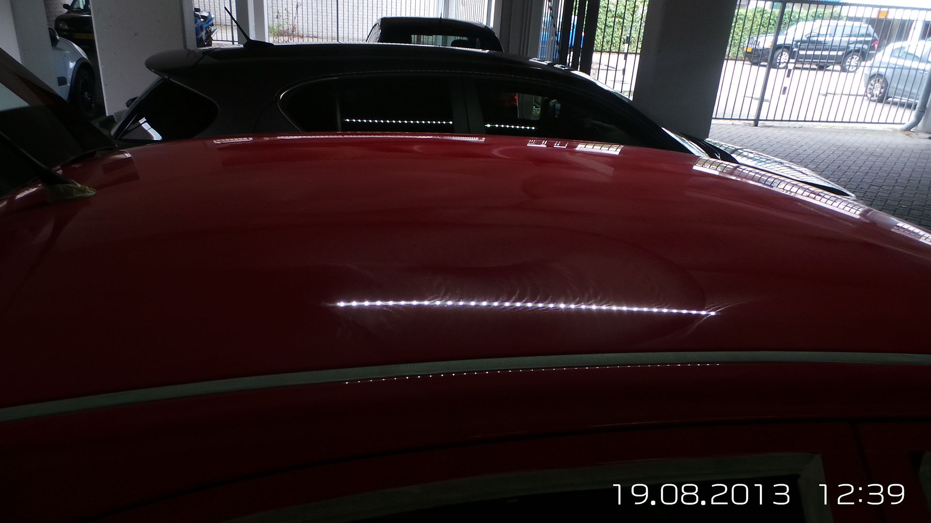

Hier zie je het verschil moeilijk te zien dat wel maar gaat om een verticale baan die ik afgeplakt had
De eerste polijst laag met Veloce
Enige plek waar de pad rood van werd was de achterbumper

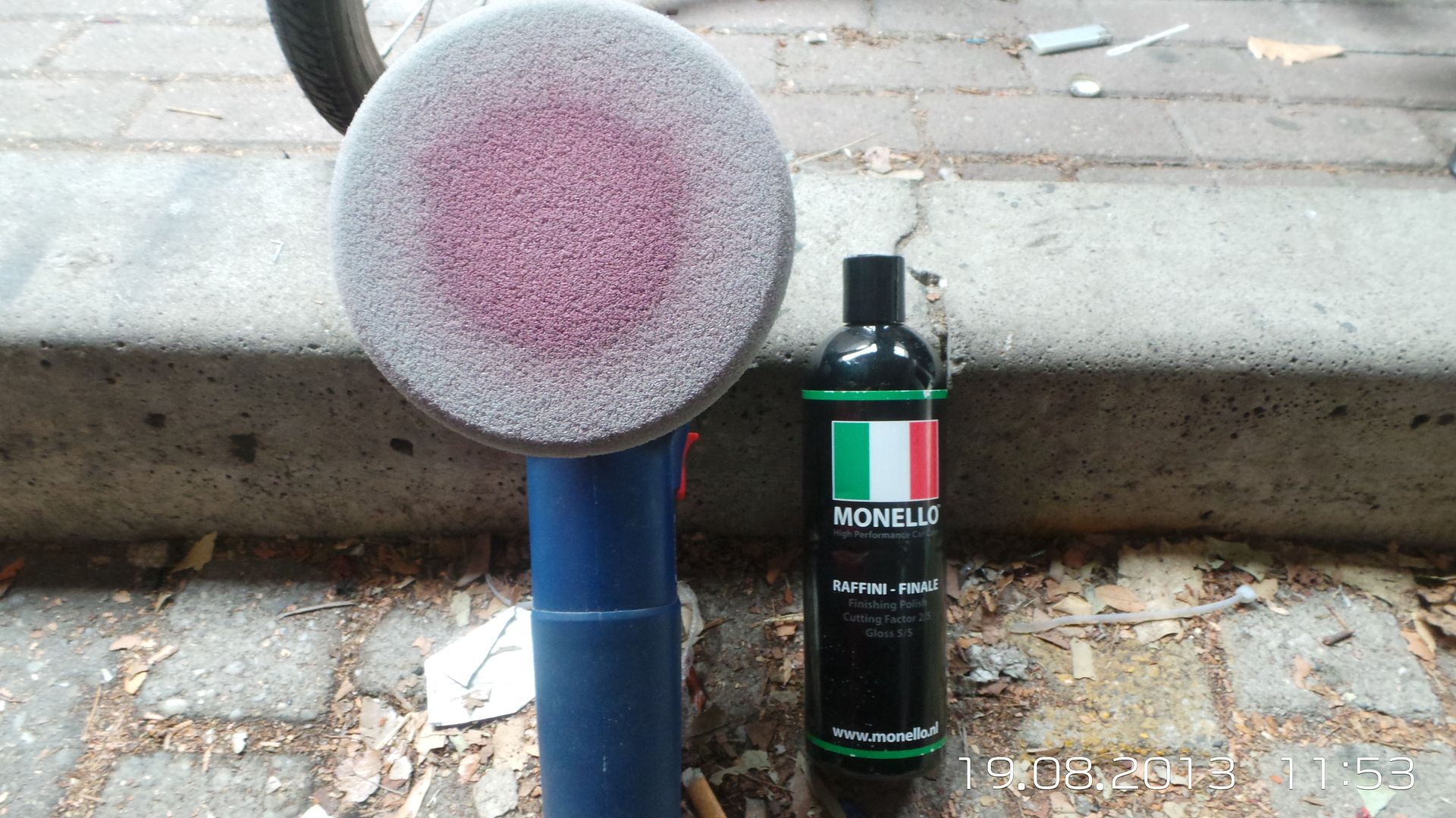

2e laag Monello finale op groen (zachtere pad)

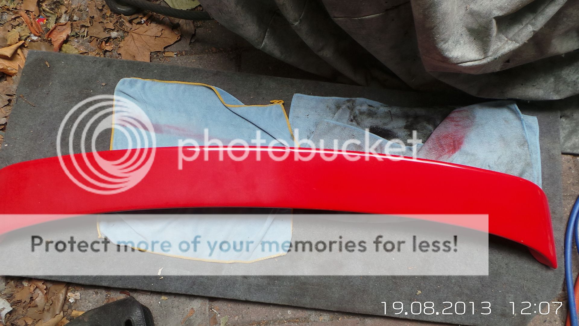

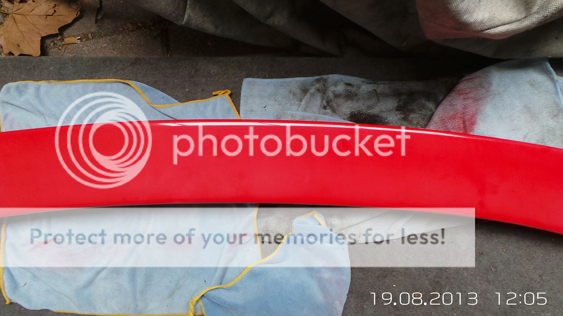

De spoiler gedaan

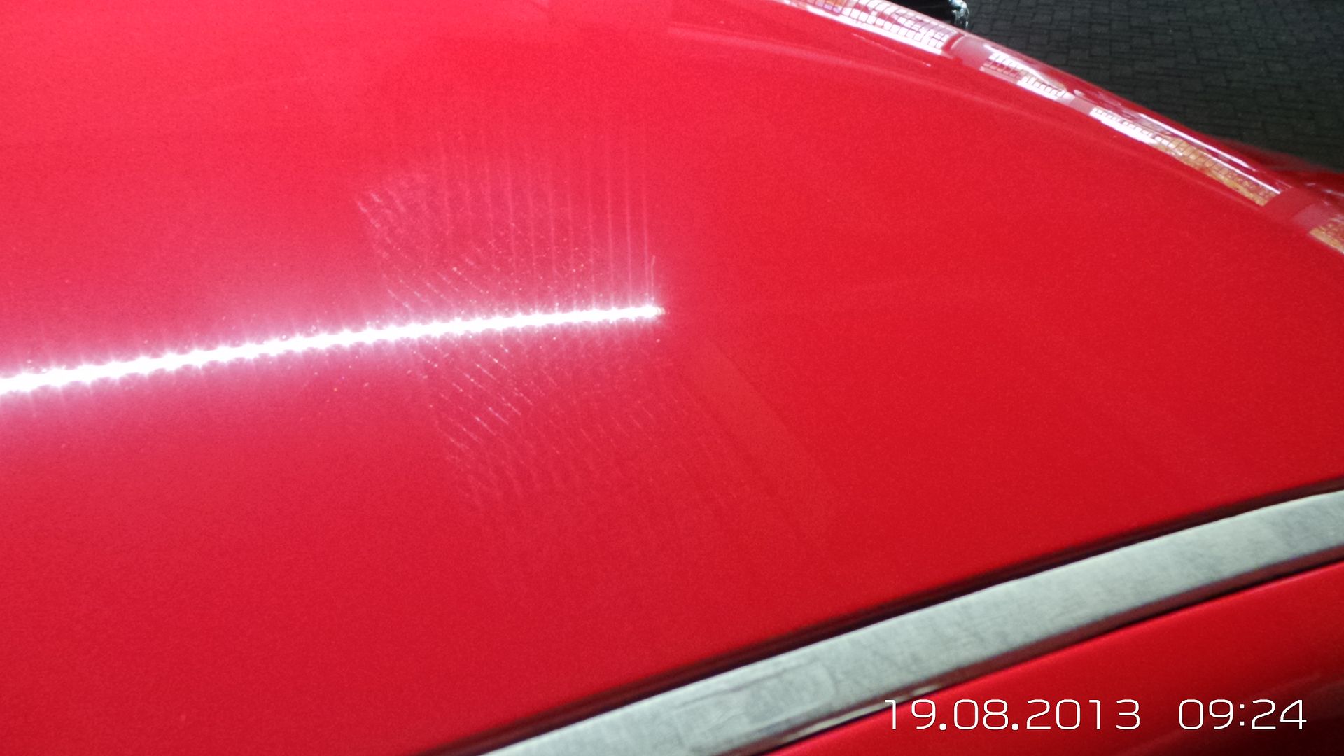

50/50 gedaan
Na veloce en na finale

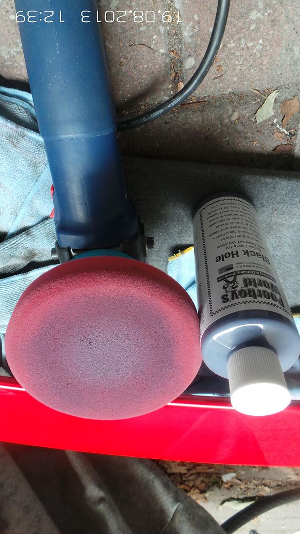

Daarna gedaan met black hole

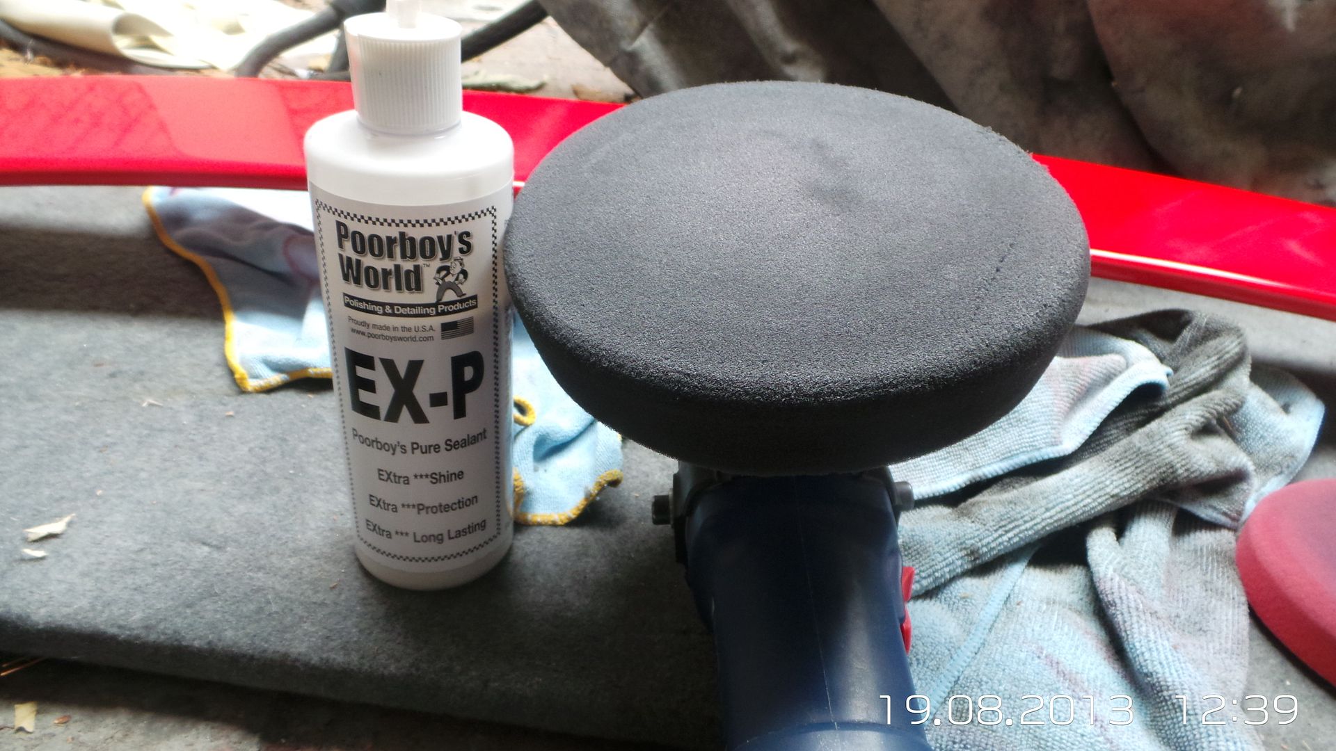

Daarna EX-P en 3 kwartier in laten trekken

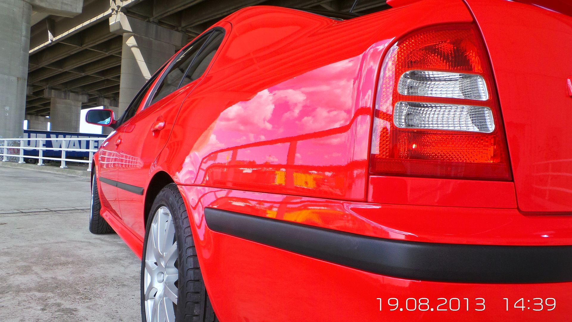

Daarna behandeld met Dodo juice wax Rainforrest rub

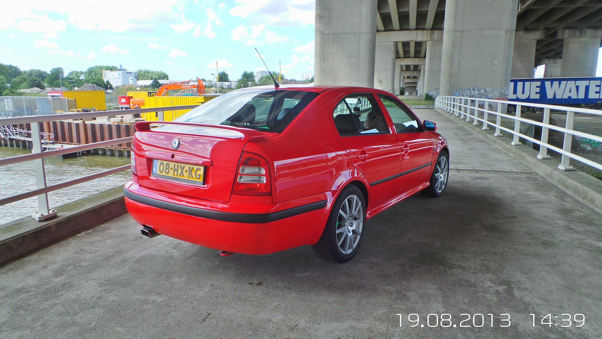

Toen alles schoongemaakt ramen en rubber en terug gebouwd.

Zooooo! Dat is nog eens resultaat zeg. 't Is dat je aan de andere kant van het land woont, anders mocht je de mijne morgen ook doen.

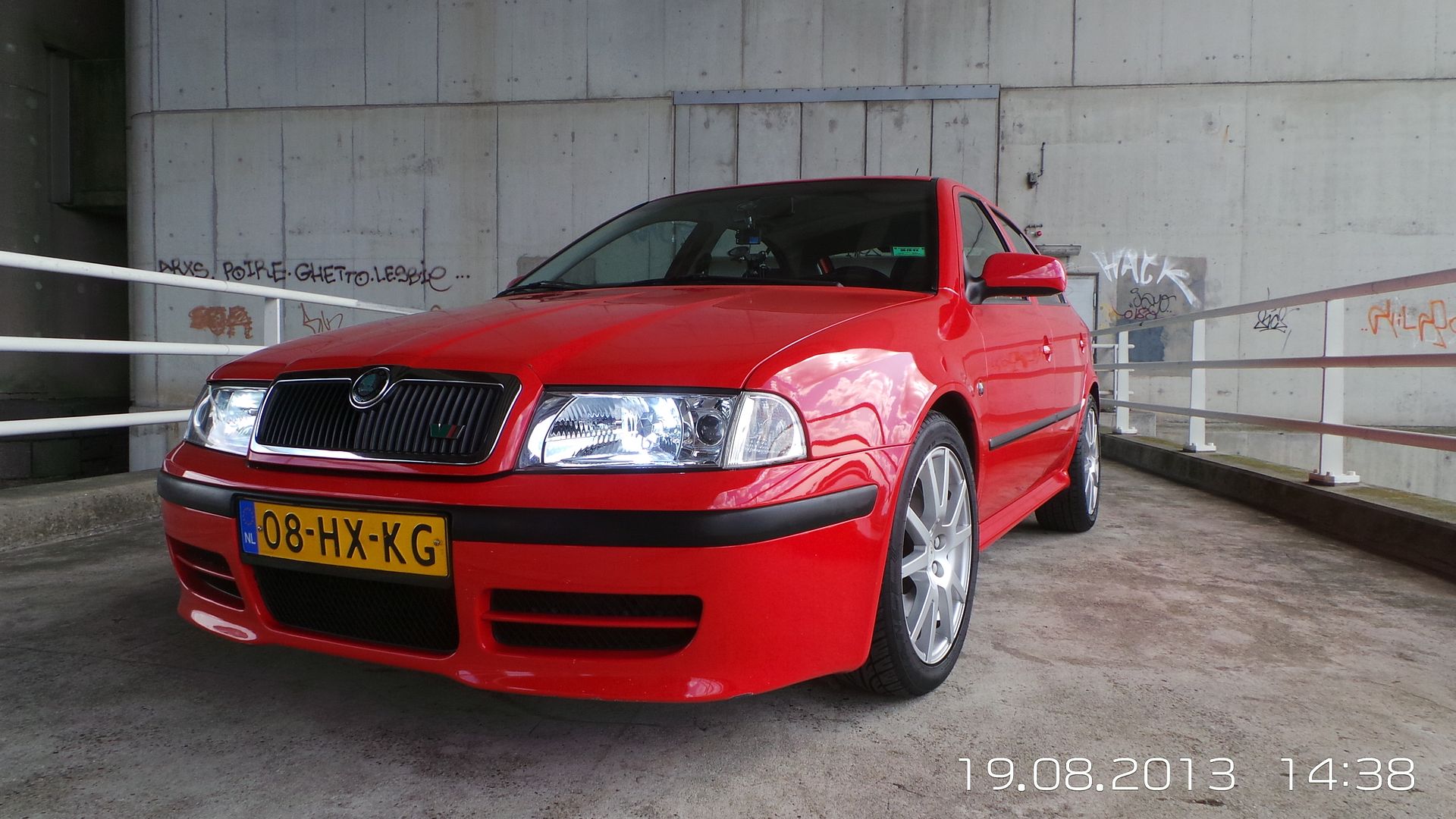

Die blinkt weer lekker
Kijk heb ik meteen een idee hoe het eruit ziet zonder de Octavia en RS logo. Niet zo netjes dus blijven de mijne dus ook maar gewoon zitten.
Zie btw dat jij hetzelfde probleem hebt als ik met de voorbumper. Toch stiekum net iets lager dan je verwacht en schaaft wel eens

Indd zonder vond ik ook niet zo mooi en meteen maar een verse bij de dealer besteld de octavia rs logo is maar liefst 29,-
Ja van de week schaafde ik ook op een drempel waar ik met me vorige met schroefset makkelijk overheen kwam.

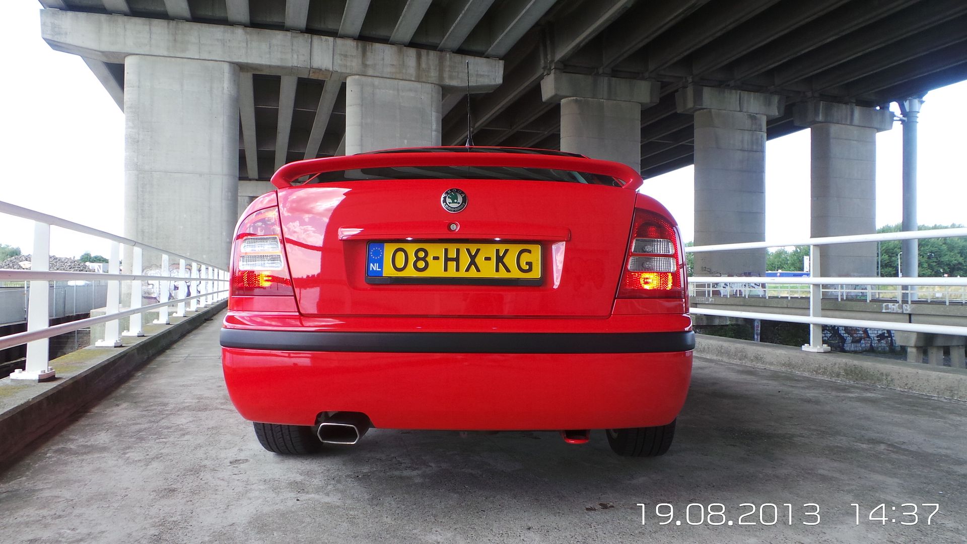

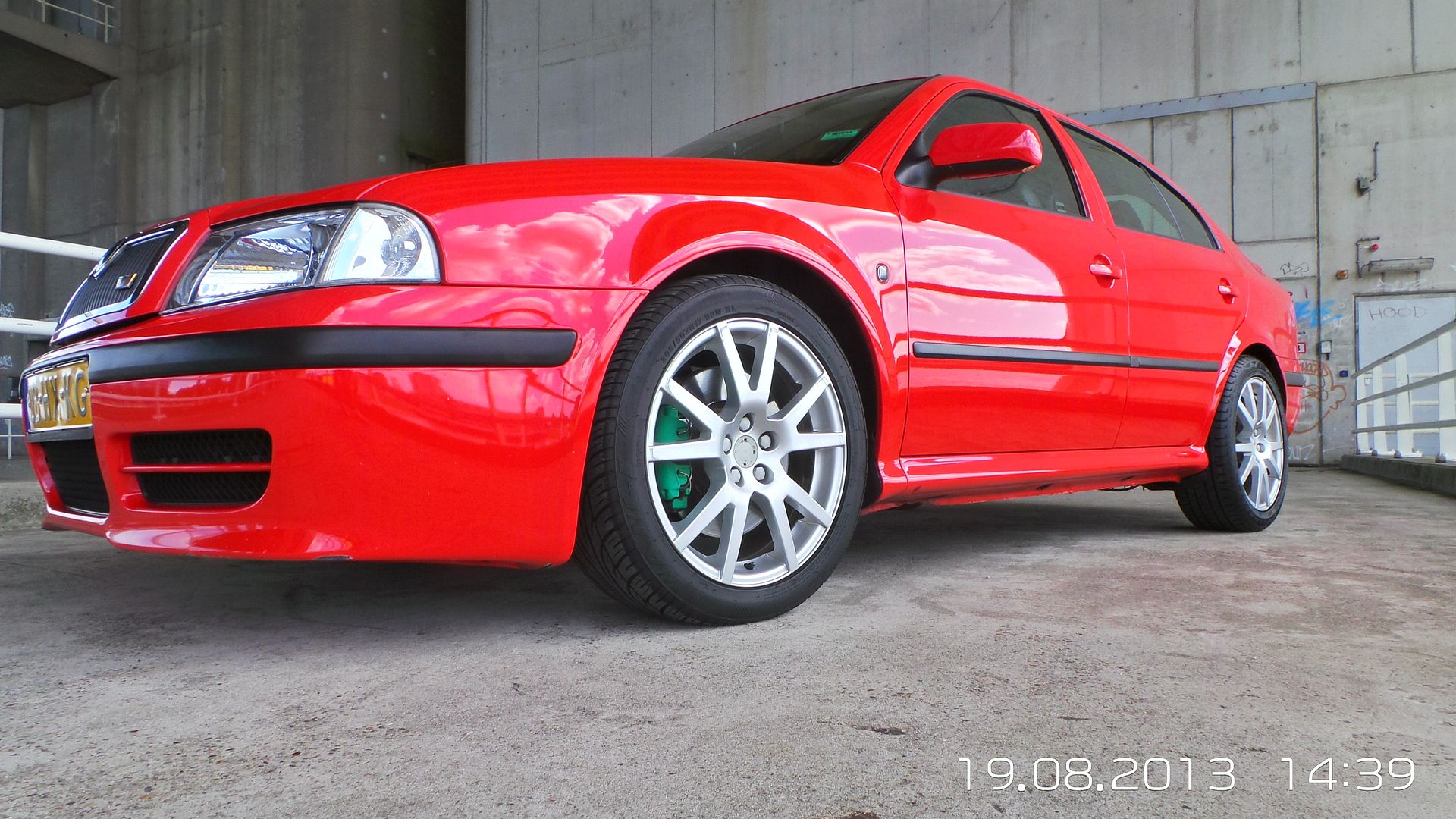

Ziet er schitterend uit. Onder welke brug heb je die foto's gemaakt?
Onder de brienenoord maar ze hebben de graffiti weggehaald eerder was het zo.
