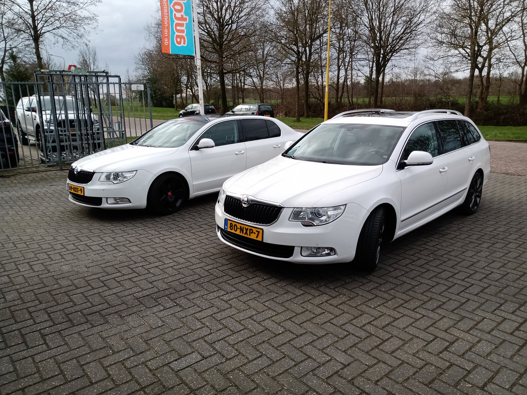

Zo een kleine update weer,
De oude superb is weg en een nieuwe heeft zijn plaats mogen vervullen.
a>
Hoewel ik de auto goed heb bekeken zijn er toch al gelijk een paar vervelende problemen.
Zo is er lekkage op de vloer bij de bestuurderskant.
En lijnt de motorkap niet lekker uit, deze ligt lager dan de spatborden.
Beide problemen zou ik graag willen oplossen, maar graag hoor ik of meer mensen deze problemen hebben gehad.
Ik ga deze week nog meer foto’s posten, maar tot op heden heb ik me eerst gestort op het oplossen van wat zaken helaas.

Knappe S2 man!! En dikke foto zo'n witte Sedan naast de witte combi, echt een mooie foto:rockon:
Dat water komt wellicht van het pano dak dat je hebt, eens nakijken of de afvoeren niet verstopt zitten. Motorkap kan afgeregeld worden normaliter, aan de ophangpunten, maar vraag me niet exact hoe, lijkt me nogal specialisten werk..
Hier enkele linkjes ivm lekkage pano dak.
https://www.skodaforum.nl/forum/i/panoramadak-lekkage.35060/
https://www.skodaforum.nl/forum/i/lekkage-via-ontwateringskanaal-panoramadak.38738/
Je kan het zelf testen, dak open zetten en wat water door de afvoer gieten, als ie dan lekt zie je het meteen.
Mogelijkheden zijn o.a. dat ik weet
- vuil in de afvoerkanalen = verstopping
- slang afvoerkanaal kapot
- slang afvoerkanaal losgekomen
- Pano dak zelf sluit niet meer goed af, maar dat is wellicht niet het geval.
Er zitten normaal doppen aan het einde van de afvoerkanalen, die worden vaak preventief verwijderd tegen lekkage heb ik al eens meegekregen hier, wellicht zitten die er ook nog in.
