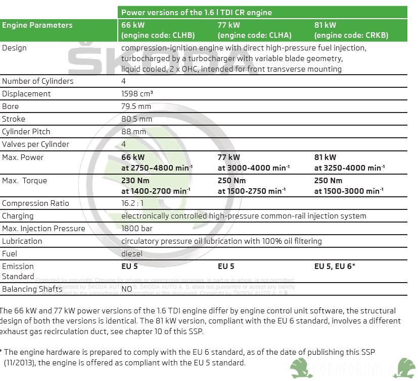

Euro5 of Euro6?

Is het niet zo dat een euro 6 altijd ad-blue heeft en een euro 5 geen ad-blue heeft.
Ben hier vrij zeker van.

@Johnnyvr6
Mijn superb 3 1,6tdi van 11-2015 is euro 6 en geen
ad-blue(Daar ben ik blij van)
heeft niet lang bestaan zonder.
ik denk een paar weken/maanden jonger en had wel ad-blue
zelfs in mijn boekjes van de auto staan ze al met ad-blue met de uitleg en foto’s
raar !!

Inmiddels blijken de Skoda's (en VW's enz) met EA 288 motoren waaronder de 110 pk 1.6 tdi Euro 5 motor (zonder ad blue) die ik ook heb, helaas ook een thermovenster te hebben, VW in Duitsland heeft dit zelfs al erkend, zie de 2e link. De dieselgate liep nog even wat langer door. Dacht dat ik een heel schone en zuinige auto had, zuinig rijdt hij wel maar schoon dus niet. Onder de 17 en boven de 33 graden buitenluchttemperatuur schijnt de reiniging niet te werken. Zie bijv. https://ig-dieselskandal.de/der-vw-dieselskandal-ea288 en https://www.ardmediathek.de/mdr/vid...as-erste/Y3JpZDovL3N3ci5kZS9hZXgvbzEzNTg1NTI/
