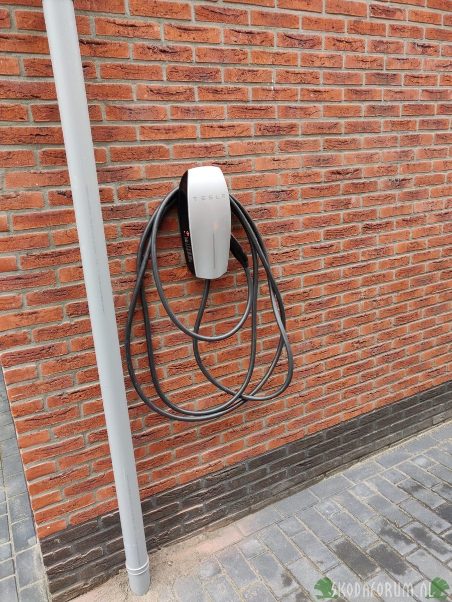

Misschien nog een kleine tip voor de mensen die nog een goede en betaalbare laadpaal zoeken voor hun Citigo, ik heb voor de e-golf een nieuwe Tesla wall connector (TWC) gekocht op marktplaats. Die worden regelmatig nieuw aangeboden voor een prijs tussen de €300 en €400.
Een TWC kan zowel via 1 als 3 fases aangesloten worden en kan maximaal 32A per fase aan dus max 22kW bij drie fases of 7,2kw bij één fase, meer dan genoeg voor onze VAGtjes. De kabellengte is 7,5m en er zit een type 2 Mennekes stekker aan.
Via Tesla zelf zijn ze trouwens ook niet zo duur.
Nosmo
Nou, daar hangt hij dan. Nu nog wachten op de Seat Mii e-Golf :D....
Wat een stugge rot kabel is dat zeg:mad:, hij hangt inmiddels wel wat netter maar ik hoop dat door het gebruik de laatste slagen en ook nog uit gaan. Wel lekker dik want 22kW (3x32A), nu niet nodig (of mogelijk) maar wel toekomstbestendig.
Oprollen vanaf je unit aan de muur, slagen die je dan tegenkomt er uit slaan !
En als dei in de zon hangt zal kabel soepeler worden, hangt hij in schaduw en straks met wnter dus in de kou dan zal de kabel stugger zijn / blijven...
