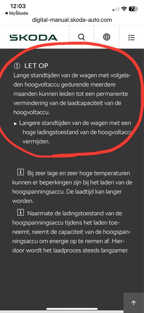

Zou kunnen dat ik ooit dat screenshot gepost heb. Geen idee meer waar, daarom hierbij nog een keer.
Staat in het instructieboekje van mijn Superb iV.
niekz
Nou, als Skoda het voorschrijft dan klopt mijn theorie dus niet
