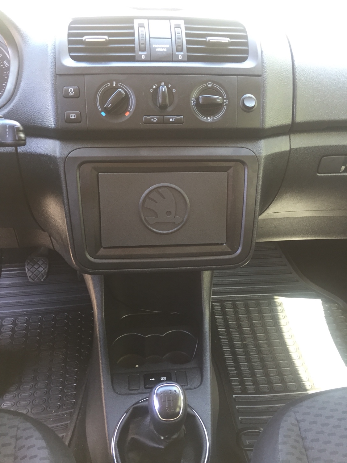

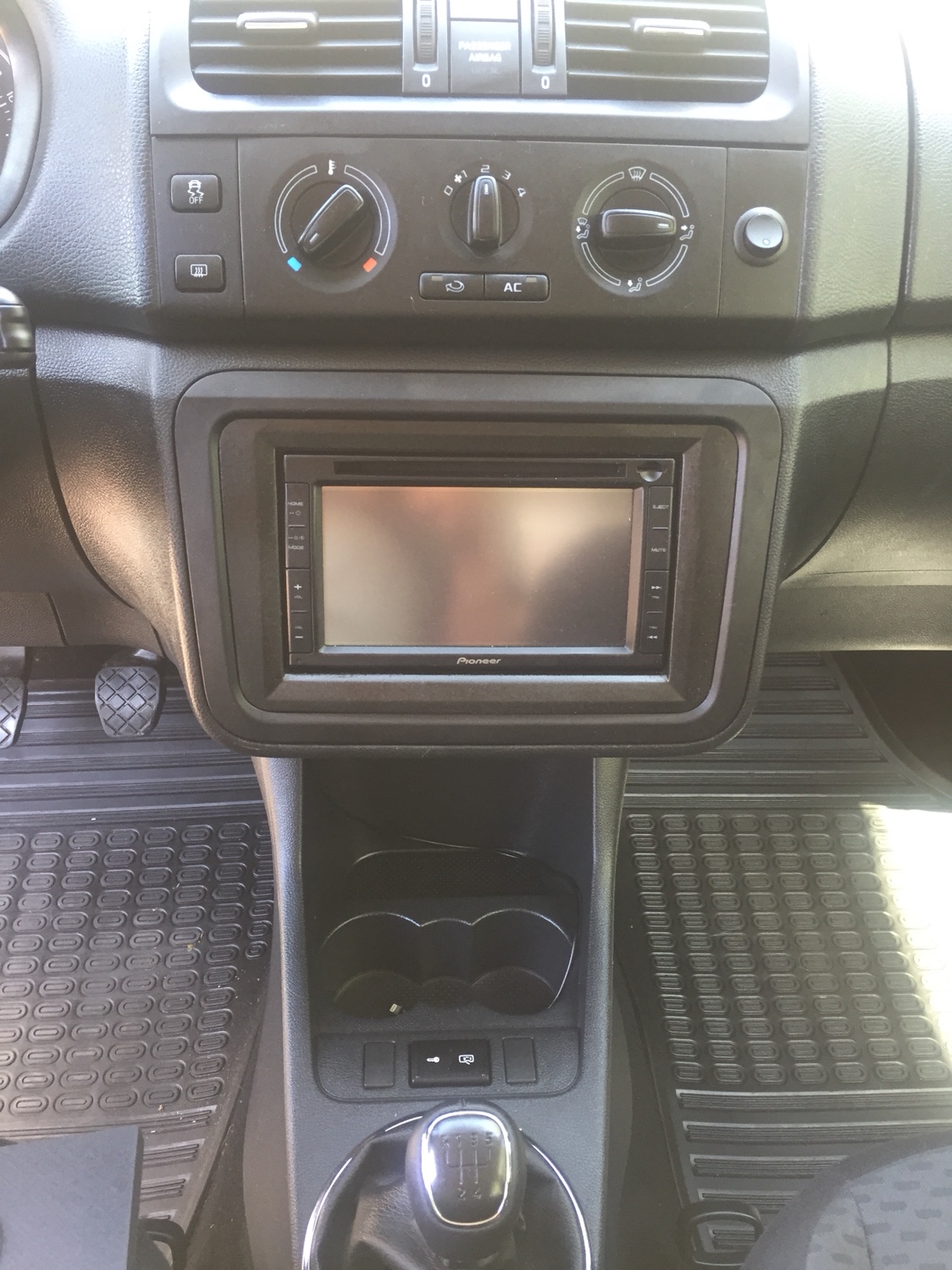

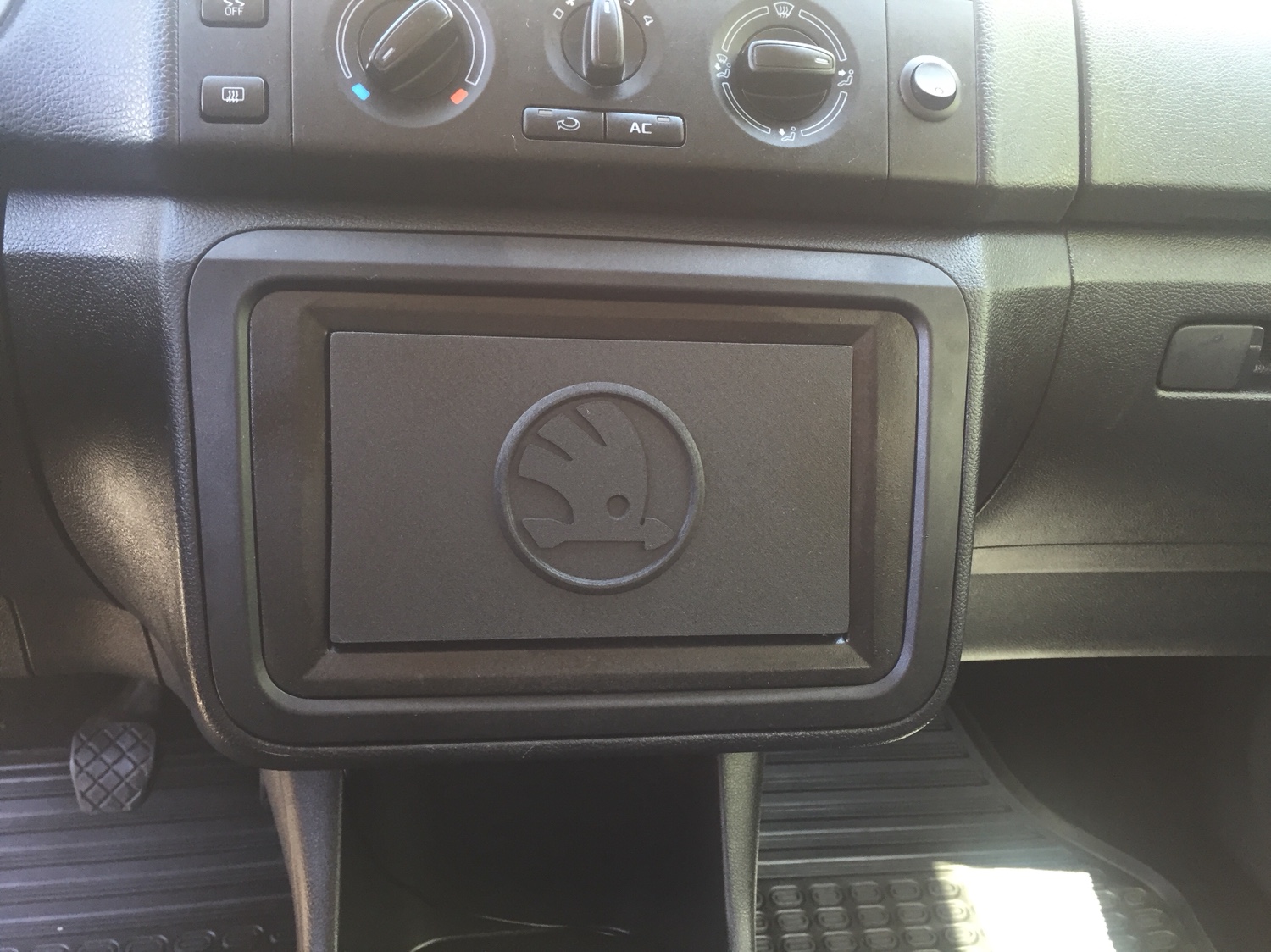

    Afgelopen week heb ik een Skoda Fabia occasion gekocht waar een Pioneer AVIC-F550BT systeem in zat.
    Nu ik vanaf maandag in Amsterdam ga werken en de kans op inbraak groter wordt, heb ik maar even een bijpassende cover 3D geprint en met zwarte Plastidip afgewerkt.
    Dit is het resultaat:[​IMG][​IMG][​IMG]

    Mooi! Hoe zit de cover vast aan de Pioneer? Kun je het ontwerp delen voor evt. mede-Pioneerbezitters?

    Je drukt hem er gewoon op als een deksel.
    Ik zal het design op Thingiverse zetten en dan hier een link plaatsen.

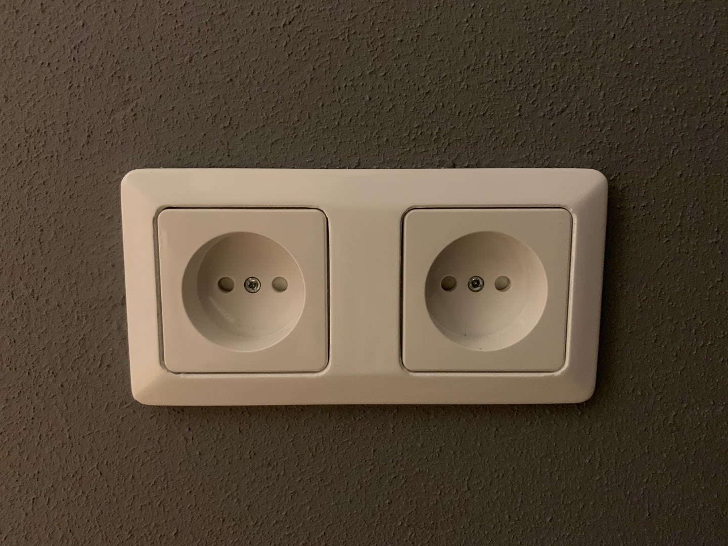

    Offtopic: Om hetgeen hierboven kracht bij te zetten; bij het renoveren van één van onze kamers, wat stroompunten erbij gemaakt. Één WCD zat er dus al, en wilde er nog een naast zetten. Echter geen rekening gehouden met hart-hart maatvoering en zodoende een gat er naast geboord. Wilde de muur namelijk niet verder openbreken om de bestaande WCD te verwijderen en te vernieuwen.
    Daardoor naar een oplossing moeten zoeken omdat het standaard 2-raams plaatje niet meer paste --> 3D printen was de uitkomst!

    Maar als je geen gat kunt boren met dozenboor dan pak je een 6mm boor en boor je aan de hand van hartmaat rondom wat gaten en dan hak je het gat alsnog en dan ff nieuwe doos koppellen en inmetselen !
    Maar nu heb je natuurlijk weer wel lekker kunnen hobuen met de 3D printer.....
