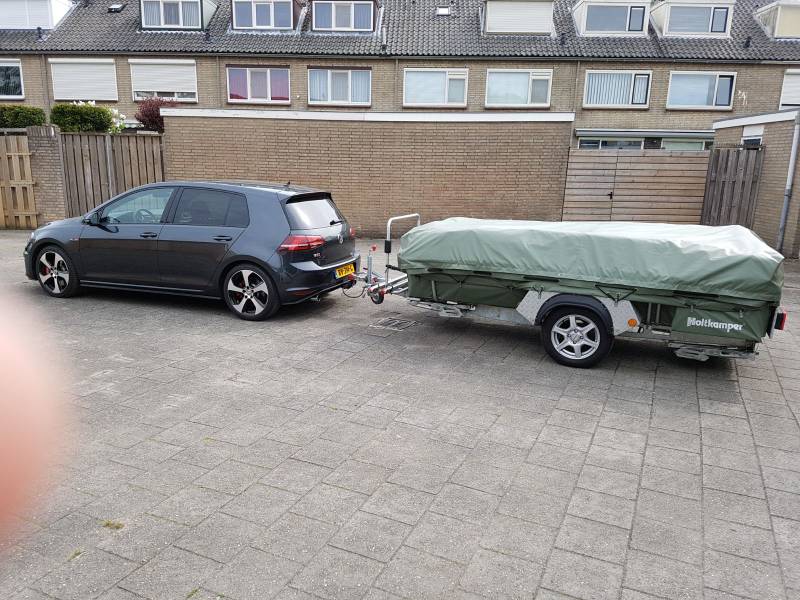

spikehome
Wij hebben een Cabanon vouwwagen van 2006 en zetten deze met ons 2'en binnen 2 uur helemaal op.
Ik heb begrepen dat de nieuwe modellen zelfs door 1 persoon opgezet kunnen worden.
Waarom destijds gekozen voor een vouwwagen. Je hebt gewoon veel meer ruimte en je merkt er bijna niets van al deze achter de auto hangt.
Meer spullen mee?? In een vouwwagen kun je ook heel wat spullen kwijt en je hebt een octavia combi.
Als je dan niet alles mee krijgt weet ik het niet meer hoor.
2uur opbouwen?
Ben met me kyte in 20minuten aan de koffie.
In de auto ligt ook bijna niks 1500l bagage in de vouwwagen.
Even on topic.
Met de vorige golf 7 1.2 mocht ik ook 1300kg trekken.
De kyte vouwwagen geen probleem maar een caravan van 1300kg zou ik toch in Nederland blijven.
