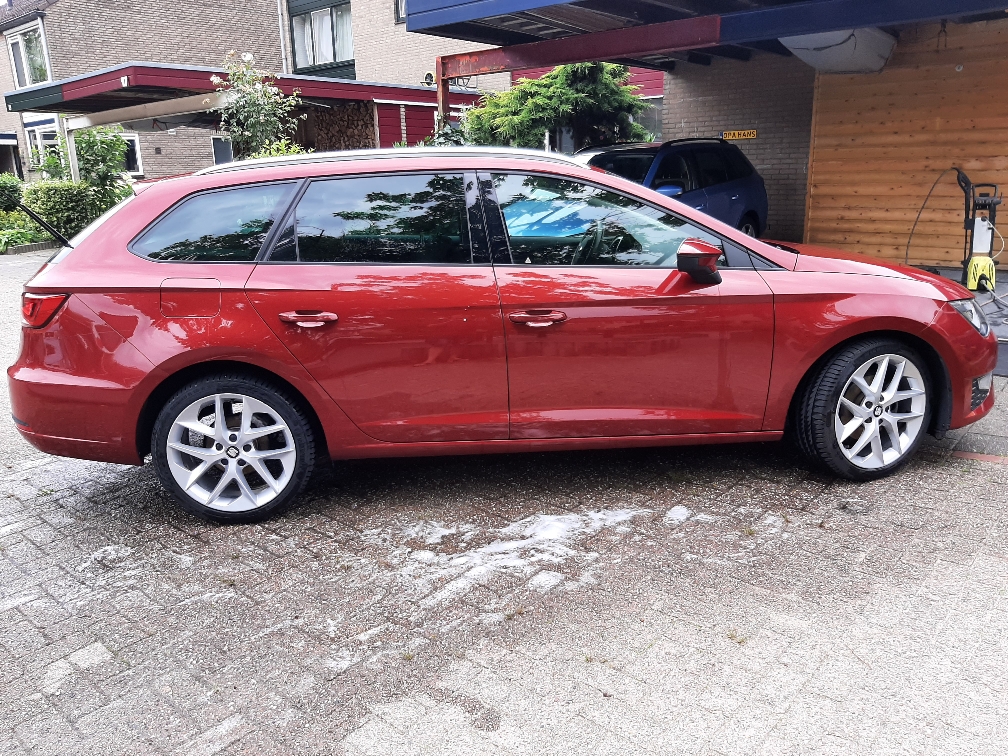

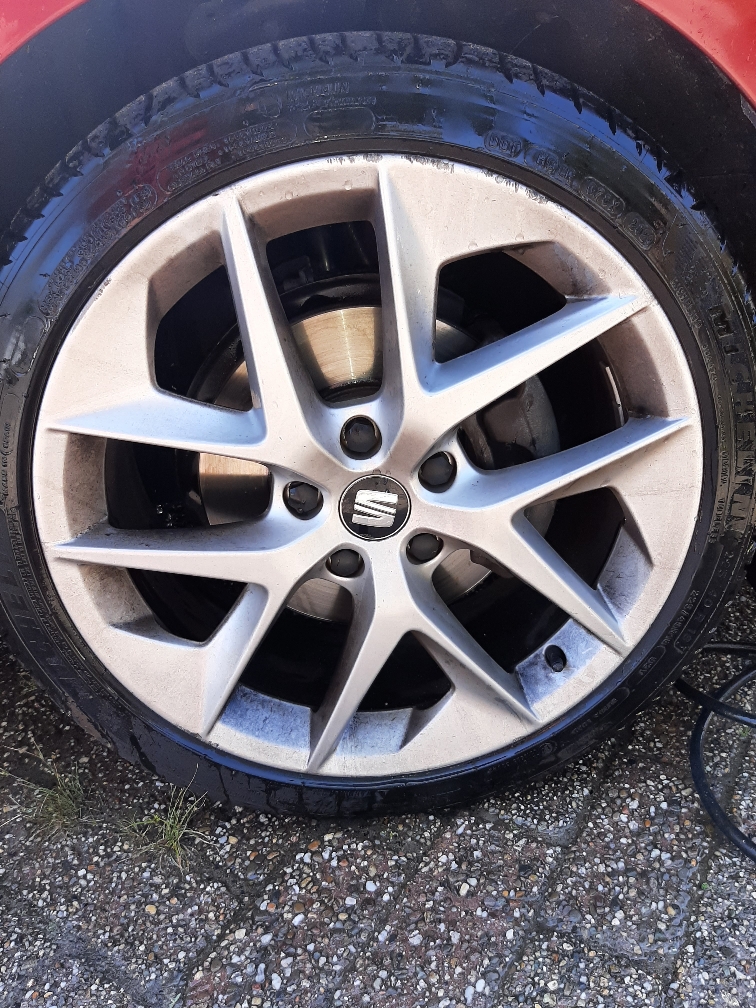

Ff Monello non-ferro en wat zweet. En wheelborstel. En dan meteen eigen velgen ook mee.
PizzaPieter

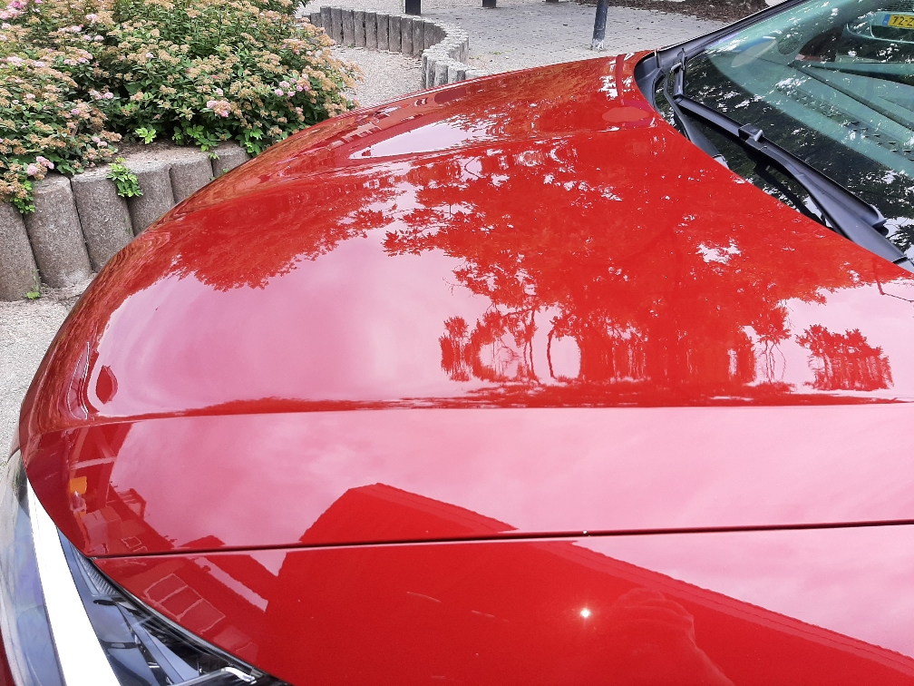

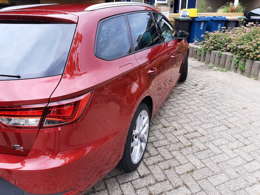

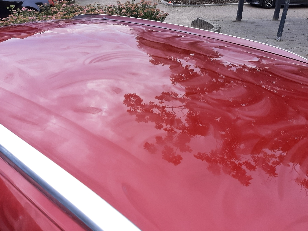

Toch maar ff doorgepakt.....
Monello sproeispul (zakte er sneller af dan ik wilde, ik doe iets niet goed, denk ik)
Daarna gewoon wassen met microvezel spons en cheap-ass wasmiddel.
Daarna glaze en afgemaakt met wax.
Kost paar uur, maar heerlijk. Koptelefoon met hardstyle op en lekker in m'n eigen bubbel.

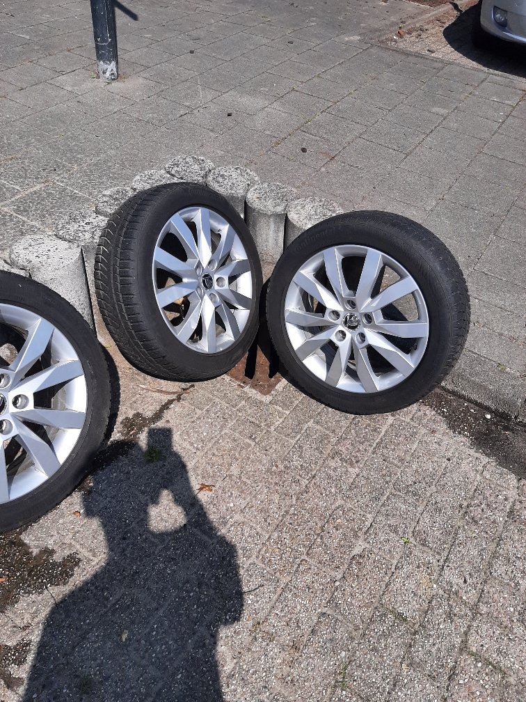

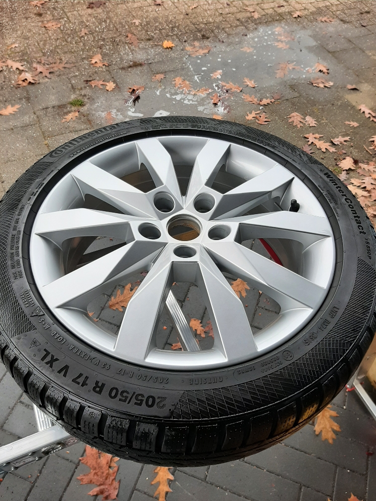

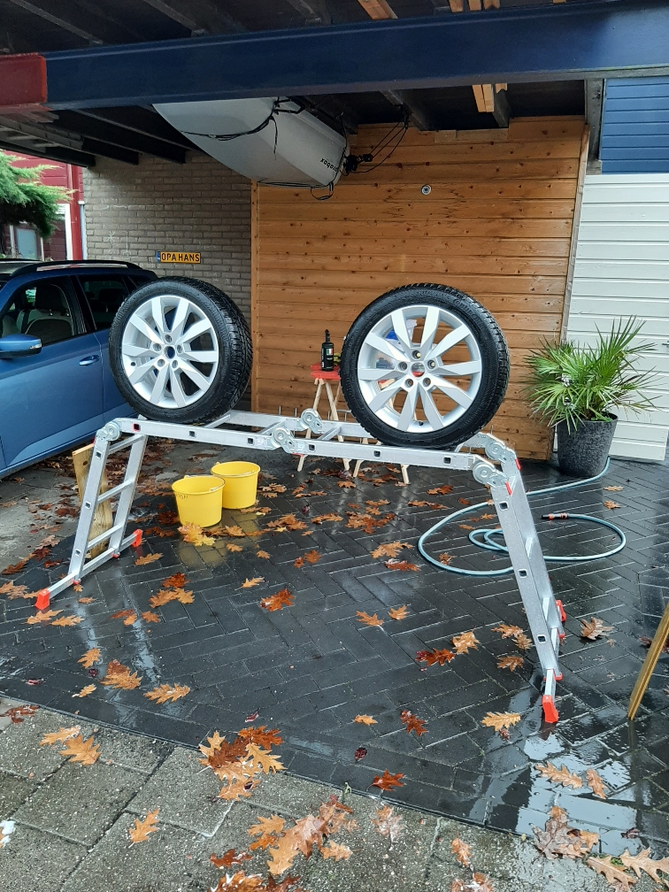

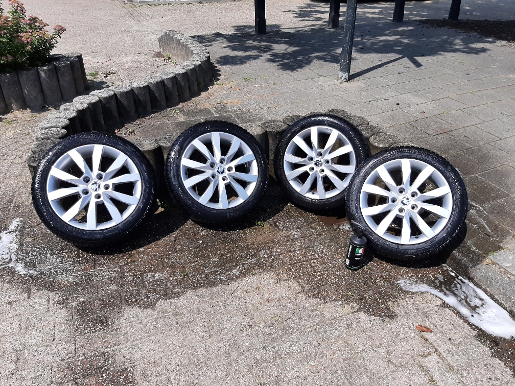

So, vandaag nog iets gedaan wat ik nog wilde doen: de winterwielen klaargemaakt.
Vorige keer natuurlijk al gewassen, maar inmiddels staat schuur vol spullen om het nóg mooier te maken.
Dus wielen nogmaals met non-ferro behandeld (kwast en borstel).
Vervolgens de oppervlaktes gekleid-verrassend veel vervuiling die er zit, maar je niet ziet.
Vervolgens gewassen met BornToBeMild en gedroogd.
2x volledig behandeld met Poorboys Wheel Sealant.
Nu liggen ze te wachten tot ik ze kan omwisselen naar de Seat.
Ga mn buurtgenoot @brepus13 zo even appen (veel te lang geleden) of ze krik en momentsleutel ff mag lenen; mn schoonpa zit in Portugal op het strand bruin te worden en ik wil het liever niet doen met zo'n reservewiel krik en een kruissleutel.

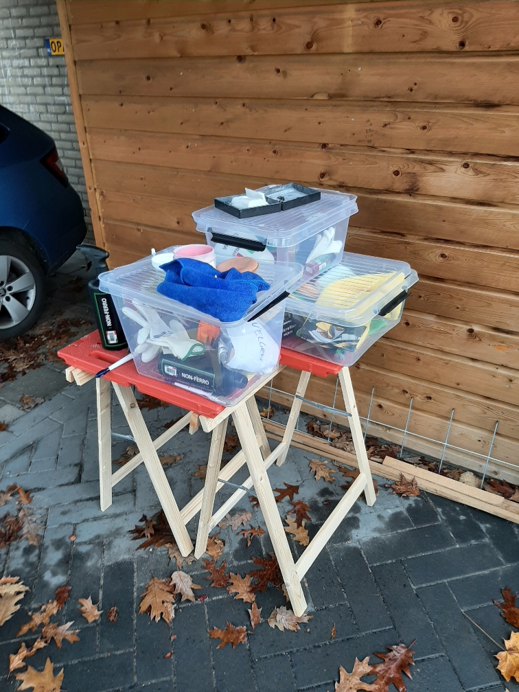

Vouwtrap lijkt me lekker om de velgen op een goede werkhoogte te krijgen. Ik ben benieuwd naar jouw ervaringen met de rode pot, persoonlijk ben ik meer fan van de Autoglym wheel protector: met spuitbus wax op de velg spuiten, even afnemen en klaar. (werkt lekker snel maar zal kortere standtijd hebben)
PizzaPieter
Vouwtrap had ik decennia eerder moeten doen. Voor zoveel dingen zoveel makkelijker.
Werkbank bij schilderen, eenvoudig op te ruimen, snel gepakt bij klusje, perfect om idd de wielen op hoogte te krijgen voor klusje, maar ook bij wassen caravan (volgens mij kwam de tip van jezelf @Cordoba ).
Volgende keer ff plankjes onder de poten leggen. Door oprit helde de trap en stonden de wielen scheef. B i j n a denderde er 1 naar beneden (face down), maar gelukkig konden mijn McGyver reflexen erger voorkomen.
En v.w.b. de standtijd....we gaan het zien. Best een klusje om t zo uitgebreid te doen (maar heerlijk voor een leeg hoofd met hardstyle op de JBL). Advies was ook polijsten, maar nog nooit gedaan en wil ik eerst oefenen.
Anders had coaten nog mogelijkheid geweest, maar voor een detailer wappie noob vind ik dit best een goed en laagdrempelig begin.

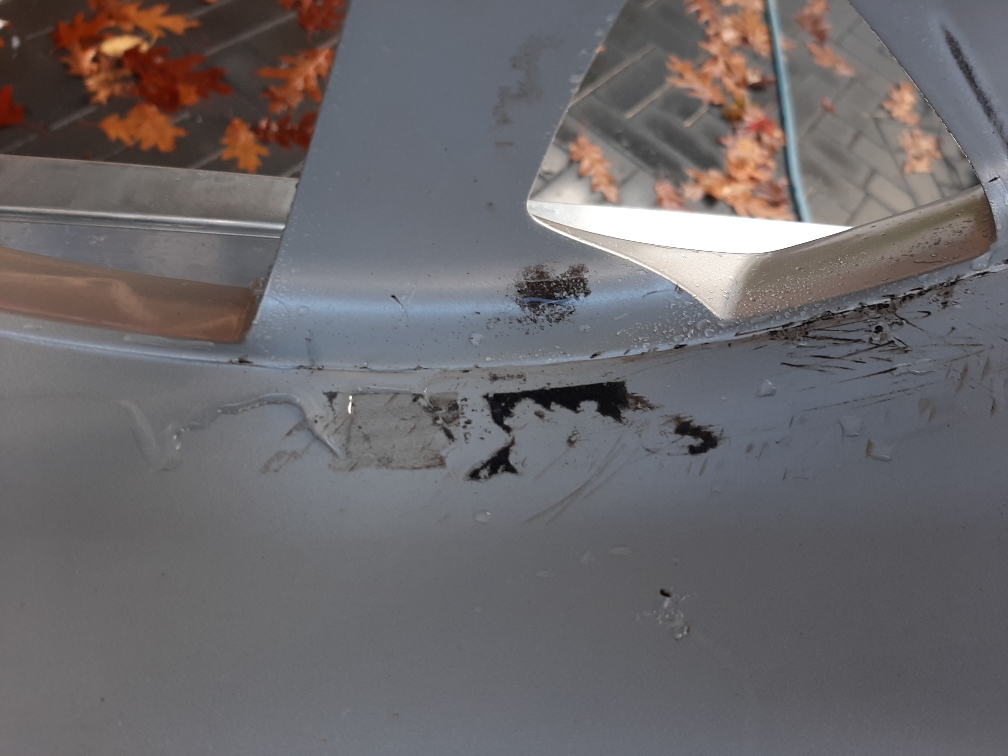

Polijsten van velgen zou ik je zondermeer afraden: de echte laklaag op velgen is vaak verraderlijk dun, en voor je het weet ben je door de lak, ook omdat de bovenste laklaag vaak veel dunner is dan de grondlak eronder. Alleen als je krassen of iets dergelijks hebt lokaal polijsten. Bij de A3-velgen die ik onder mijn oude Fabia had, ook een keer gehad dat de onderlaag door de kleurlaag van de velgen begon te schemeren.
Je zal sowieso merken dat je voorlopig je velgen makkelijk schoon krijgt met zo'n waxlaagje.
PizzaPieter
Hmmm, tnx @Cordoba . Op CC forum werd polijsten wél geadviseerd..... De enkele zwarte stip die ik er niet uitkreeg met kleien en borstelen die blijven lekker zitten. Zaten mn achter de spaken.
Ach....velgen zijn nu kneiter schoon, maar ook niet ongehavend. Krasje en plekje her en der.

Zwarte puntjes kan ook teer zijn (tar remover). Let op CC-forum een beetje op wie het advies geeft: sommigen geven advies maar hebben zelf weinig kennis of ervaring, of gaan heel makkelijk voor de grove middelen en dan zonder waarschuwing over de mogelijke gevolgen. Je kunt minimaal polijsten bij gelakte velgen, maar echt minimaal, als je velgen hebt met een poedercoating kunnen die wat meer hebben.
PizzaPieter
Tar remover....niet over gedacht en pas overgenomen van forumlid.....shit... Voor nu goed...als wielen gewisseld zijn kan ik nog ff aan de gang met andere set.
Polijsten....daarom wil ik eerst gewoon eens op veilig gebied.....velg van een ander bijvoobeeld. Haha. Geintje, maar een testvelg.

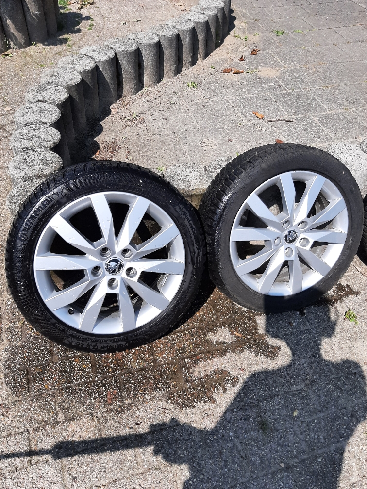

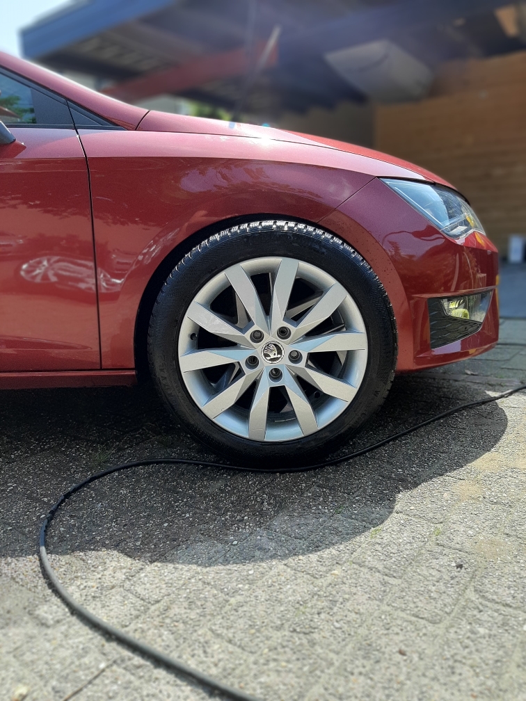

PizzaPieter
En zomerset van redelijk schoon van buiten - supervies van binnen naar mooi schoon van buiten en nog niet helemaal schoon van binnen. Ondanks non ferro, tar remover, schuurspons, hogedrukspuit en kleien waren er plekken die onvergeeflijk zijn.
In de schuur tot t voorjaar.
