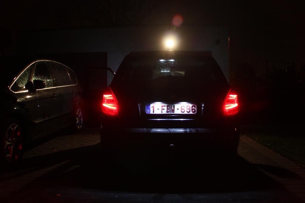

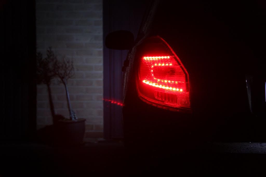

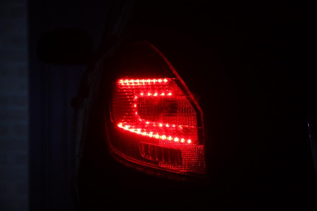

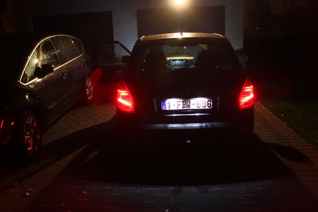

1 spuitbus zwarte verf , 1 meter led strips rood 90 graden stralen , kabel , soldeerbout en tin , 1 pizza roller om de lamp open te breken , dremel om overige stukken die je niet kan open breken open te dremelen , zwarte tape , 1 portie stalen zenuwen (als je het voor de eerste keer doet)
Jee13
Guy jongen.....ouwe ledkoning! :thumbsup:
Mooi gedaan
Kan het niet helemaal goed zien, maar is het knipperlicht nog steeds een gloeilamp? Of is dat die gebogen ledstrip?
Om de oranje gloed uit de unit te krijgen bij het witte deel kan je een silvervision knipperlichtlampje gebruiken ipv standaard oranje
passatboy

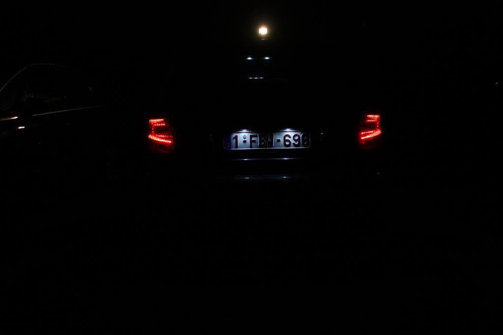

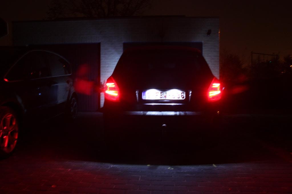

ik had nog geen silvervision voorhanden jeroen , die heb ik nog op de markt liggen en breng ik zondag mee , dan is die oranje gloed ook deels weg , volgende week ga ik xenon en rest van de wagen voorzien van leds , toch gemakkelijk als je dat zelf allemaal verkoop hé , alles voorhanden, fotos van in den donker volgen nog , dan moet ik mijn groot foto toestel nog eens boven halen , en weer eens de juiste instelling vinden om die gloed rond de lampen weg te filteren , zo met telefoon camera lukt dat niet helemaal
passatboy

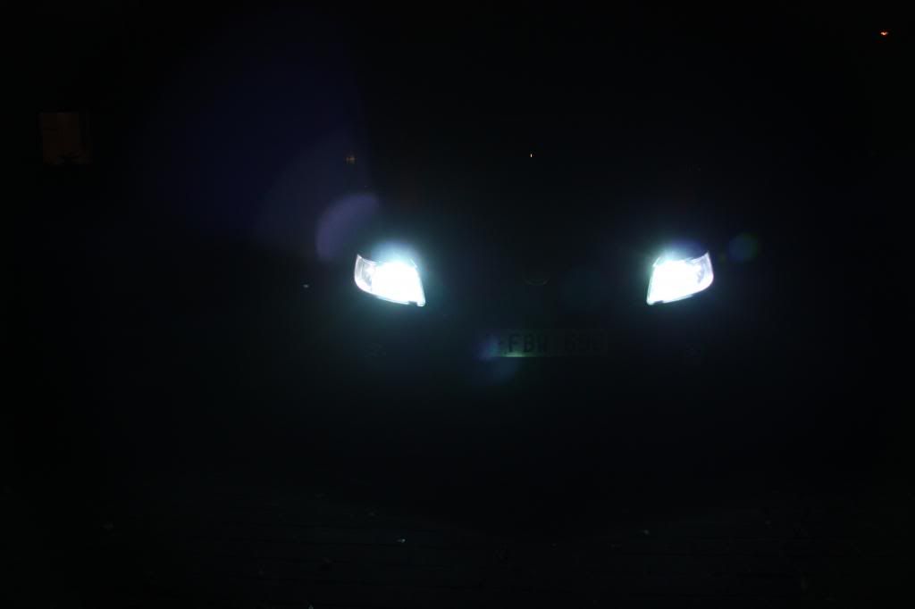

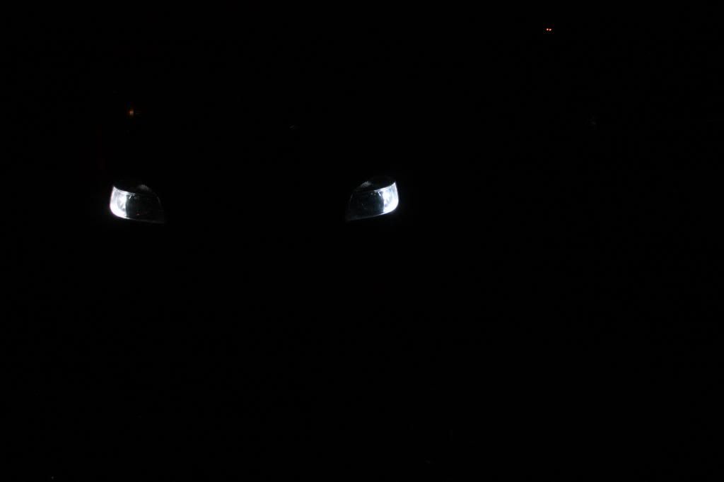

vandaag torretje voorzien van full led binnen en buiten en xenon 6000 k in de koplampen ( wat een bulk licht is me dat )
ook tevens eens gekeken voor die extra achteruit rij lichten , dat komt helemaal goed
groetjes guy
