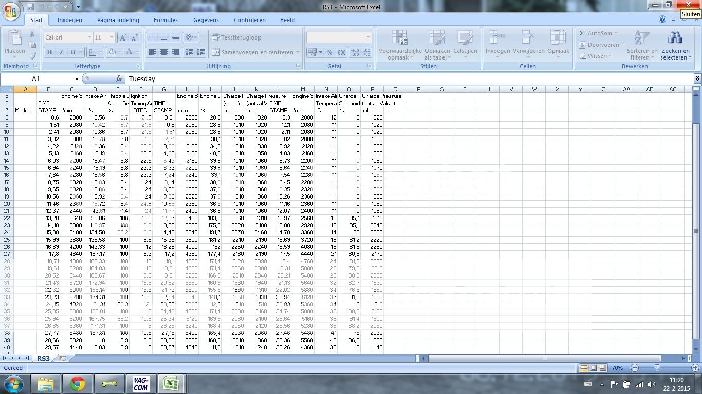

Ik ben dus gaan loggen normaal moet dit in zijn 3 van 2500 tot max rpm daar had ik het ineens niet en vandaag na lang stuk 80 ineens weer wel in 4 en 5 dus dat maar gelogd.

Hier een log van toen ik niks merkte
En hier een met pendelen wat goed te zien is in de rechter kolom.

als ik de turbodruk bekijk dan schommelt deze idd wel. Die 980mbar op 4480rpm vind ik wel verontrustend eigenlijk :sterretjes:
of interpreteer ik de tabel mss wat verkeerd.. :)

Das het moment waar ik van 4 na 5 overschakelde dus even gas los liet.
Maar het gaat om het eerste stuk toeren lopen op en dan zie je de druk 2410 2100 2340 2130 2370 en dat is het probleem en zwaar irritant als je vol op gas gaat.

Ik heb zo m'n twijfels Wesley: het zou in de tuning kunnen zitten, maar op basis van deze logs is het moeilijk te beoordelen. Er zijn legio mogelijke oorzaken:
- drukregeling van de turbo niet goed (geen schoepverstelling die vast zit door vuil?)
- als de brandstofinspuiting niet goed is, kun je ook rare effecten krijgen (oorzaak kan liggen in een slechte brandstofpomp, maar oorzaak kan ook iets anders zijn)
Overigens is je tabel moeilijk te lezen, er zijn nogal wat kolommen en diverse kolommen met time stamps, waardoor het nogal onoverzichtelijk wordt.

@Flit ik heb de n75 vervangen ivm deze uitdraai ook voor de tuning had ik dat het symboliseert exact wat ik voel in de auto.
In de 0 meting was dit ook alleen na de tuning is erger geworden. Celtemp zei al je gaat allees oprekken met tunen dus ook deze hobbels.

Wat ik hier zie is geen waste-gate die slap is en afvlakt. Dit is echt schommelen idd. De opbouw tot 3000rpm is netjes. Alsof daarna puur de turbo(druk) zijn maximale waarde niet netjes kan behalen en vast houden. Is die al eens van binnen bekeken op verontreiniging? Hoeveel kilometers heeft de auto gemaakt, eigenlijk beter gezegd: hoeveel kilometers heeft de turbo achter de kiezen?

als ik het hier zo lees word er veel gedacht toch aan de schoepen verstelling. Maar als ik zie gaat ie over zijn referentie druk heen en regelt hem dan terug omdat ie denk ik te ver uitschiet en dan weer terug regelt naar de ref waarde enz enz. de kleppen zouden mijn inziens dan gewoon werken of zie ik dit verkeerd misschien>
