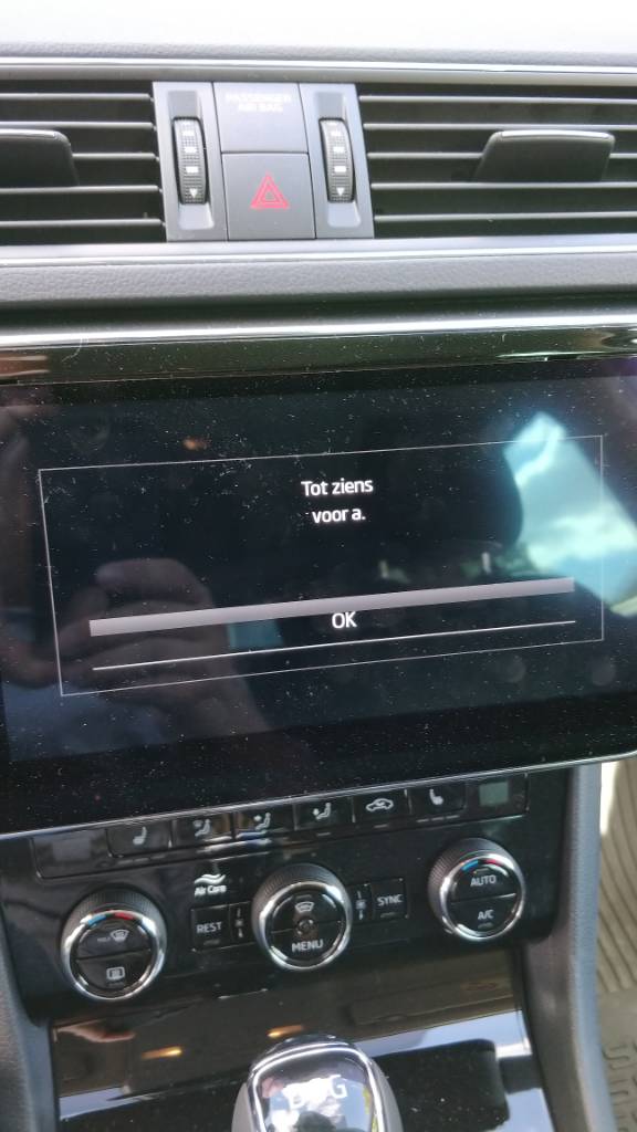

MAAR.... Toch gevonden. Het zit in ŠKODA Connect.
Mijn achternaam stond daar in hoofdletters, eens in kleine letters gezet en nu was de groet 'Tot ziens, Wim v.'
Morgen eens iets zots inzetten om te testen.
Bedankt allemaal om mee te denken!
Verstuurd vanaf mijn unknown met Tapatalk
wimmme
Met voor en achter als voornaam en achternaam krijg je dit. ŠKODA connect userprofiiel dus...
