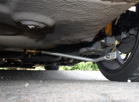

Morgen ff een pic schieten van de sway bar onder de auto.

De foto, het lijkt niet veel, maar het brengt een hoop!

mwa het valt mee hoor, komt een beetje door de camera hoek.
Rechtonder de demper wordt hij +/- 5cm lager, maar daar ondervindt je geen hinder van.
Indien je niet rechtdoor over de schildpad ruggetjes heen gaat is er niets aan de hand.
Maar iemand die zn auto toch al laag heeft liggen, zoals jij, rijdt hier sowieso niet recht overheen want dan verlies je de onderste helft van je motorblok.
Laat ik het zo zeggen, ik kan er overal mee komen zonder echt aparte handelingen te gaan verrichten.
