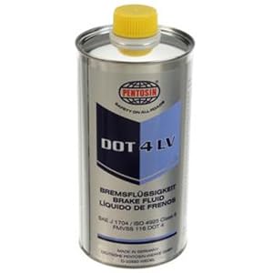

De verpakking van B000750M3 lijkt wel heel erg op die van Pentosin DOT4LV:
Mijn voorlopige conclusie: Pentosin maakt de remvloeistof voor VAG, en in Europa kun je die het best gewoon bij de dealer halen, want een liter kost rond de 13 euro. Daar kun je het op internet nauwelijks voor kopen.
