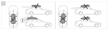

Als je dan toch aan het spelen bent, leg dan eens een waterpas in lengterichting op de bodem van de dakkoffer. Het beste is als die een klein beetje voorover ligt (of desnoods waterpas, maar in elk geval niet achterover) om ongewenste "lift" door de rijwind te voorkomen. In de praktijk betekent dit vanwege de aflopende daklijn toch vaak dat de boel ietsje naar voren moet schuiven.

Mijn voorste drager zit op 46cm van het begin van de rails en de achterste drager zit op 82cm van de voorste. Zoals op de afbeelding die ik hierboven al plaatste. Ik heb de auto nog verplaatst om niet vals de spelen met de afwatering van de parkeerplaats. Onbeladen staat de waterpas netjes op 0 graden. Zal voor de vorm nog eens meten als ie beladen is, maar ik zie mezelf toch niet alles weer uitruimen. Gaat al jaren goed.
Goed om bewust van te zijn van de juiste plaatsing, maar er valt ook niet heel veel af te stellen. Naar achter kan je niet omdat je dan de kofferklep niet meer kunt openen. Veel naar voren wil je ook niet omdat ie dan mogelijk je zicht beperkt (verkeerslichten enzo). Daarbij vraag ik ook niet veel van de auto, we rollen lekker met max 100-110km/u door europa. Komt vast wel goed.
@Canon-Eye ik snap dat er met een kayak meer bij komt kijken, heb je ook meer marges om te schuiven met de lading.
Hoeft in principe niet om de boel, indien nodig, te verschuiven: pootjes losschroeven, de hele set inclusief koffer in de gewenste richting verplaatsen en dan de pootjes weer vastzetten.
