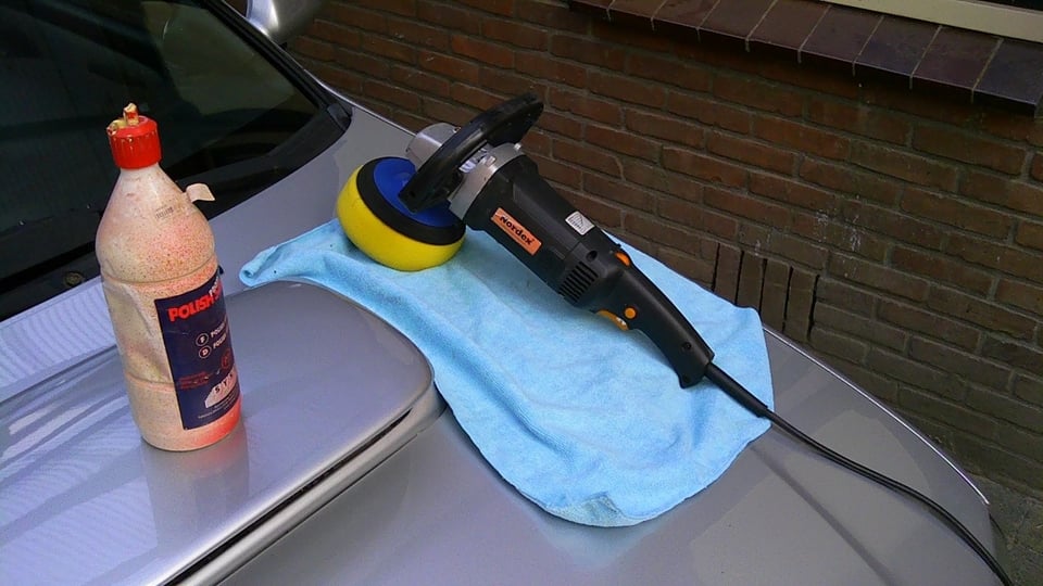

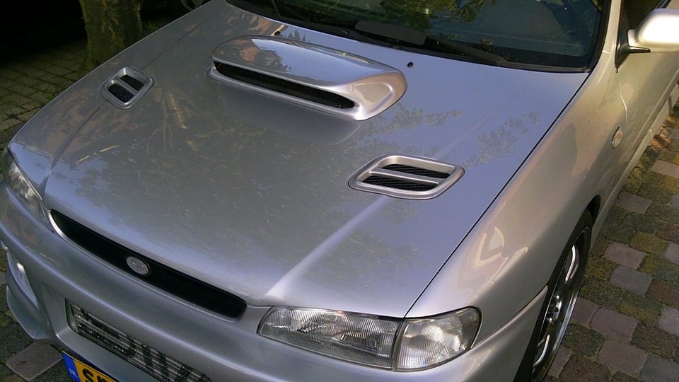

Volgend project is de fabia,maar moest eerst even de Subaru doen. Auto is al ruim 3 jaar niet gepoetst,zelfs een jaar lang helemaal niet gewassen geweest. Maar doordat er maar een paar 1000 km mee is gereden in 3 jaar zat er ook maar weinig teer etc aan,dus kleien ging erg makkelijk. Ik heb van gloednieuwe autos wel eens meer vuil gehaald. Daarna met de Rotary met een harde pad en een heavy polisch (7) een pass gemaakt. hierna nog met een medium pad een pass ssr2,5 en ssr1.
Daarna white diamond en ex-p erop. deze week nog ff toppen met natty's paste wax.Daarna is alle trim en de ramen en de velgen aan de beurt.
Lak en plaatwerk kwaliteit van Subaru is wel erg slecht. blanke lak laat op plekken los, veel steen slag en kleine deukjes.Auto is wel al 16 jaar oud,maar toch.

Hé, een gebruiker van System. Die gebruik ik ook, fijne poetsmiddelen voor een redelijke prijs!
De Sub ziet er weer netjes uit.

toen ik een jaar of 12 geleden die nordex Rotary bestelde in duitsland, had ik nog geen polijst middel. De markt van toen was ook niet te vergelijken met nu.Nu zit er op elke hoek een autopoetsbedrijf, zijn er tig webshops met detail produkten en zelfs bij de bouwmarkt kun je meguiars krijgen bij wijze van spreken. Toen moest je meer echt op zoek naar detail produkten ,behalve dan wat turtlewax en commandant enzo.
Bij de locale automaterialen zaak waar ik altijd kwam, rade ze die system polisch aan, die verkochten ze ook veel aan de professionele bedrijven.
Hij is vrij grof kwa compound maar dat kun je versterken/afzwakken door de schuurfactor van de pad,het toerental en het aantal passes dat je maakt.
er zit ook wax is (wat voor mij niet hoeft).Dus in principe levert een pass met die system al een blinkende auto op.
Ik gebruik het ook alleen op verwaarloosde lakken. Of een nieuwere lak met een kras ( alleen rond de kras).
na die system volgt altijd nog een pass pb's ssr2,5 en ssr 1.
