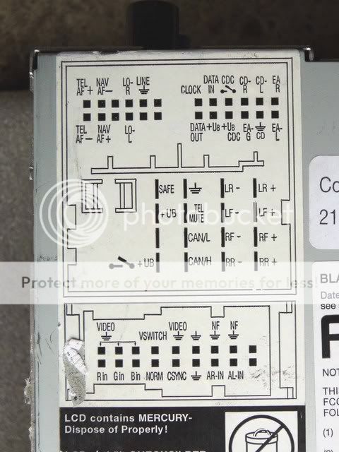

ligt eraan watvoor carkit en hoe de 'monteur' hem erin heeft geknutseld...
je geeft aan wel verbinding te krijgen en dat de tegenpartij je kan horen, dus ik neem aan dat de mute-schakeling in orde is.
als het een vrij standaard nokia-carkit is, kan het geluid over een separate luidspreker lopen (voetenruimte passagier?) of via de externe ingang van de Nexus (bijgevoegd plaatje; Tel AF+/-)

Niet doen!!! CK-7W kun je gewoon aansluiten op de ingang van de Nexus (Mute + Line-in+ en -); Dan krijg je gewoon geluid via de boxen als deze in de mute gaat!
Onzin dat je daar een mutebox voor nodig hebt...

Lulkoek, mute kabel aansluiten op de daarvoorbestemde ingang (TEL MUTE) en de luidsprekerkabel van de nokia carkit verbinden aan de Nexus (TEL AF+ en TEL AF-).
Werkte bij mijn Nexus ook altijd prima.
