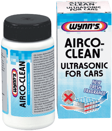

Wat mij opvalt is dat er airco onderhoud is gedaan, bij de meeste garages/dealers moet je daar expliciet opdracht voor geven. En wat mij in het stukje airco heel vreemd voorkomt is het stukje Ultrasoon reinigen, geen idee wat daar nu uitgespookt is, en welk onderdeel van een airco je zinvol US zou moeten/kunnen reinigen. (Ik weet wat ultrasoon reinigen is, heb het op eerdere werkplekken gebruikt, en op mijn huidige werkplek zelf geïntroduceerd)
Ik denk dat dit onder het ultrasoon reinigen valt:
Met het bijbehorende apparaat wordt de vloeistof verneveld in de auto en het zo aanslag en nare luchtjes in de airco moeten bestrijden...

@hemi24 Dat is dus alleen één of ander geurtje om nare luchtjes uit het airco systeem te verhullen, maar heeft niets met ultrasoon reinigen te maken. Ultrasoon reinigen doe je met zoiets:

Maar voor de TS, nog nooit mee gemaakt dat een airco systeem ultrasoon gereinigd moest worden. Dat het systeem gespoeld en gereinigd word weet ik, daarna opnieuw afgevuld en op druk gezet.
Maar ultrasoon reinigen van zoiets mij voor mij ook nieuw. :arghh:

@Cordoba
Deze hebben ze gebruikt
Ultrasoon vernevelen
De Aircomatic III is zo’n apparaat dat je in het auto-interieur zet en dat dan een reiniger verspreidt, die met dichte recirculatieklep langs de verdamper en ventilatieleidingen stroomt. Maar is het niet zo dat zulke apparaten misschien wel voor een lekker geurtje zorgen, maar niet toekomen aan het daadwerkelijk reinigen van de verdamper? “De Aircomatic III wel”, zegt Wynn’s. Dat apparaat beschikt namelijk over een ultrasone trilplaat: “Die vernevelt het reinigingsmiddel tot hele fijne druppeltjes, tot maar 4 μ groot. Die druppeltjes reinigen de verdamper zonder dat je iets hoeft te demonteren”.
Staat ook nogsteeds op mijn verlanglijstje maar hij is zo duur :wavecry:
Spierings
Die dingen doen het net zo goed als een simpel spuitbusje wat zelf verneveld..
Het is puur geurbestrijding, als je pech hebt zit je een jaar later weer in de stank;)
Het goede spul mag helaas niet meer verkocht worden..
Je moet bij airco reiniging altijd iets demonteren, je interieurfilter namelijk;)

Heeft de dealer bij mij gedaan naar aanleiding van klagen over zweetvoeten geur. Hielp geen moer. Na 3 dagen weer dezelfde lucht terug. Uiteindelijk via de niet officiële manier gedaan en spul rechtstreeks op de verdamper gespoten..
