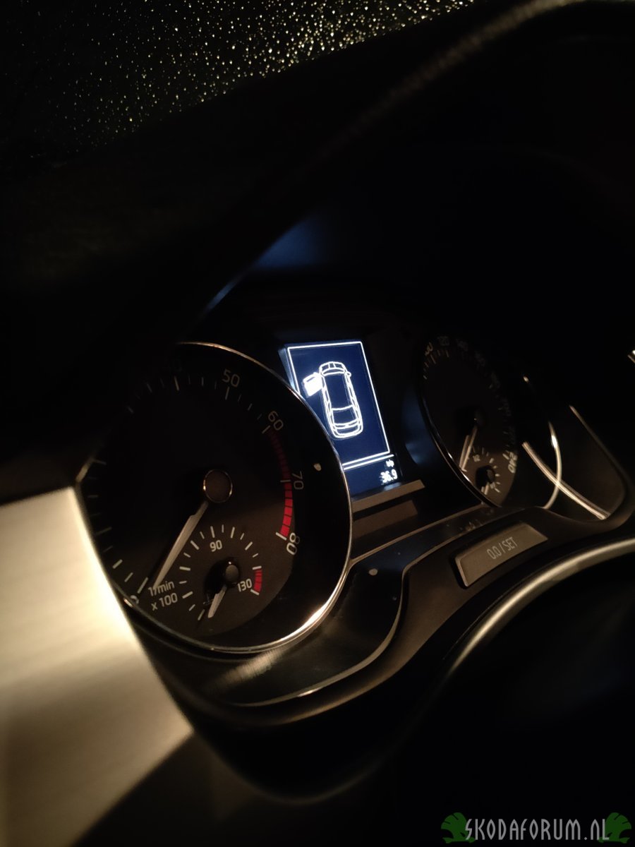

Hallo Allemaal!
Ik heb een paar vlekjes achter het glas van de cockpit zitten. Dacht in eerste instantie dat ik ze wel weg zou krijgen met plastx. Paar krassen zijn wel weg gegaan maar de vlekjes zitten er nog steeds, voel ze ook niet zitten dus ga ervan uit dat dit achter het plexiglas zit.
Iemand bekend mee? Hoe op te lossen?
Je ziet bijvoorbeeld rechts naast '70' zo'n vlekje.

Heb je het over daar waar te wijzers zitten of over je digitaal display?
Als het in het kunstof glas is aan de binnenzijde zal je de teller moeten verwijderen en open moeten maken om erbij te komen
Mijn Maxidot schermpje heeft ook zo één vlekje achter het glas zitten, bij mij stoort het niet want het is er maar één, maar dit is wel ernstiger inderdaad. Tellerhuis zal eruit moeten, je krijgt zoiets anders niet weg want het zit duidelijk achter je plastieken tellerhuis. Waar heb je de auto gekocht? Mss daar eens verhaal halen.
Kan dat makkelijk? Is het glas uberhaupt los te krijgen van de tellers?
Maar hij kan dus wel gewoon los? Het is niet een geheel?

Eerste optie gaat zijn om glas aan binnenkant schoon te maken, want een nieuw glas is niet te bestellen.
Ga er maar vanuit dat het glas los niet is te verkrijgen, ziet er uit dat het een geheel is met het verdere tellerhuis omhulsel !
Maar ik vermoed dat het vuil of iets dergelijks zal zijn.
Dus openen van tellerhuis en de tellerunit ( meters en maxidot ) print zal je de mogelijkheid geven om aan binnenzijde van glas ( plastic) te komen en dit te reinigen cq polijsten !
Nieuwe tellerunit is wat ik wel eens gelezen heb van leden een 1000 eurie dus dat is voor die vlekjes geen optie.
Dan zou er nog een mogelijkheid zijn om op sloop te kijken of er een tweede hands is te vinden.
En dan het reinigen of polijsten indien nodig...
En indien geen van de drie een optie is dan blijft over dat je er aan moet wennen ...... helaas....

Serieus een kwartier geleden dacht ik.... Ik ga gewoon een kijken of het uberhaupt mogelijk is om makkelijk de cockpit eruit te pakken om zo te zien of het scherm los te halen is.
Ik zag al meteen na het loshalen van het sierpaneeltje boven het stuur/onder de cockpit dat er 2 x torx 20 zat.
Even losdraaien... Cockpit eruit gepakt. stuk of 6 clipjes los. Sta ik gewoon met het glaasje in mijn handen.
Snel even naar binnen en voorzichtig schoonmaken. Vlekjes kwamen er meteen vanaf!
5 Minuten later zat het de cockpit ZONDER VLEKKEN er al weer in!
Ik ben een gelukkig mens :-)
Het engste was nog het niet laten vallen van de schroeven achter het dashboard.
Super simpel dus!
