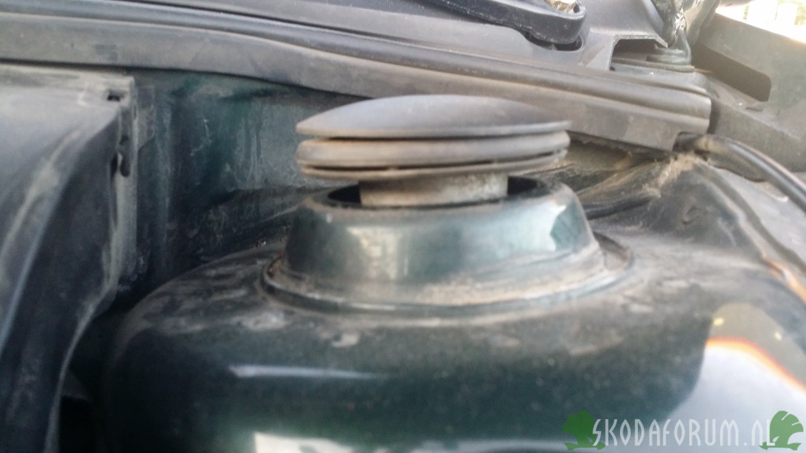

Als je niet kunt vergelijken met een andere O1: de auto op de krik zetten, en omhoog draaien en kijken of ie zover uit blijft steken: ik ben namelijk bang dat dit speling in de bevestiging van je veerpoot is, en bij opkrikken komt die speling dus aan de onderkant te zitten.
Aan de andere kant Mark @Antera moet zo kunnen zeggen of dit klopt.
Valt denk ik wel mee, is iets waar je je geen zorgen over hoeft te maken.
Soms zie je dat het rubber op de veerpootlager iets vervormt is waardoor deze verder doorsteekt. Die keren dat ik het meegemaakt heb was echter altijd aan een kant.
