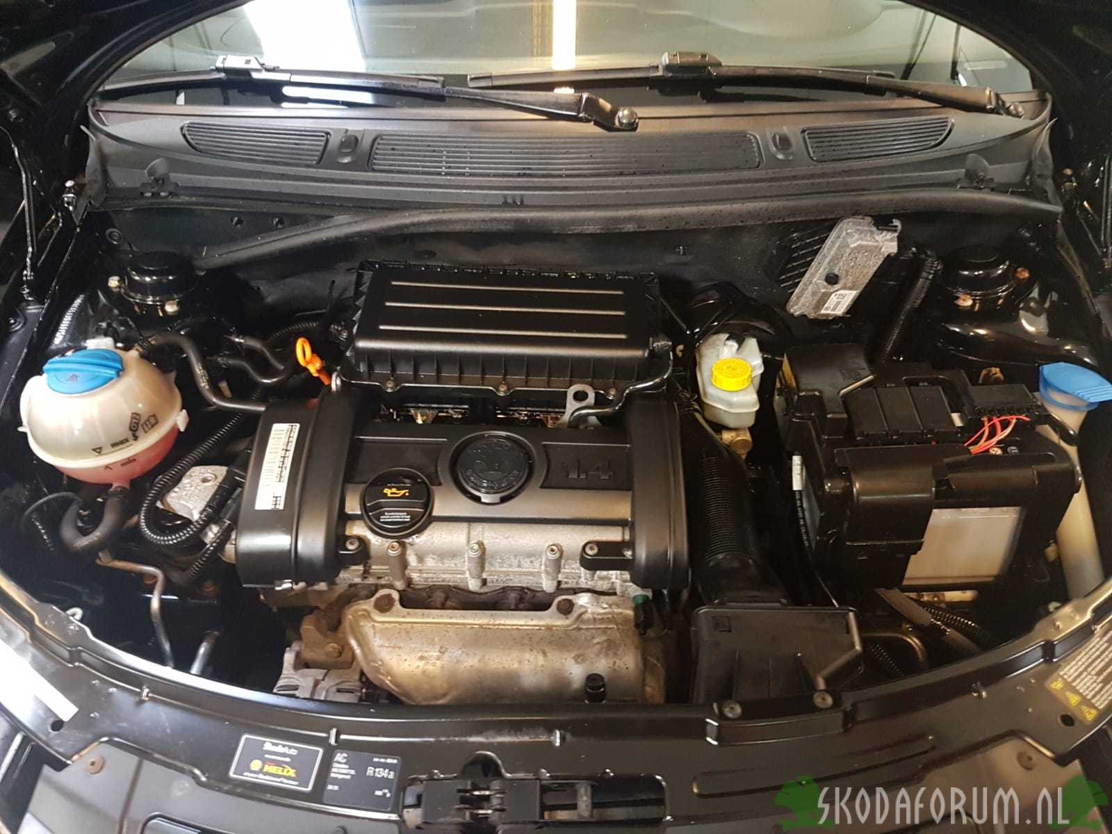

Mijn fabia heeft een lekke flexibele gedeelte van de uitlaat.
Sinds aanschaf is de 'zuinigheid' één op 11 maximaal en zit nu op één op 9:banghead:, één keer 8 en vaak 10.
Dit klinkt in mijn oren niet logisch voor een auto van 2008 met een 1.4 motor.
Zou het vervangen van de flex gedeelte dit oplossen?:pieker:

Deze motor.
