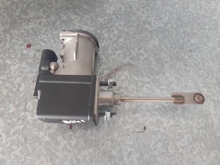

Misschien handig om bij de eigen turbo de actuator los te koppelen en de speling te bekijken op de wastegate klep. Hoef je de turbo zelf niet voor te demonteren, wel het hitteschild

Bij dit type is er niks af te stellen, er zit geen verstel mogelijkheid op de actuator en wastegate klep.
Alles hangt samen met hoeveel speling er op de as van de wastegate klep zit of die van de actuator.
Maar meestal is het de as van de wastegate klep waardoor deze problemen komen.
Deze week hadden we een klant waarvan de speling op de wastegate teveel was, maar waar ook de het gat waar de actuator op de wastegate klep zat volledig uitgesleten was. Dat werd een gereviseerde turbo met nieuwe actuator.....
Ik zou in jou geval eerst eens kijken wat er precies defect is, hitteschild eraf en speling van de as van de wastegate klep bekijken.

Eindelijk eraan toegekomen om eens te gaan kijken. Bouten van de schild komen gelukkig goed los na al die jaren :).
Kap kan niet helemaal op zij, de lambdasonde zit er doorheen/ in de weg.
Qua speling op de wategate klep, is alles te veel?
catch me
Hangt er van af hoeveel. Je zal de actuator los moeten koppelen van de wastegate klep om goed te kunnen beoordelen hoeveel speling op de as zit en of er een punt in de draai beweging van de as zit waar deze bv meer "kantelt " dan draait en dan te zwaar draait zodat de druk te hoog wordt.
Scodah
Laatste update, ding is gaar is de samenvatting .
Auto is weer bij de garage geweest voor een lekkage en ze hebben gelijk het schild losgehaald en goed gekeken.
Heb er een foto van gezien en de borgring die de actuator aan de wastegate vast houdt past bijna horizontaal door het gat heen. De nok aan het einde van de actuator zelf was ook flink versleten dus het zaakje doet nu zomaar wat.
Dus spruitstuk en actuator moeten worden vervangen.
Die 2 bij elkaar opgeteld kijk ik toch weer meer richting een gereviseerde.
