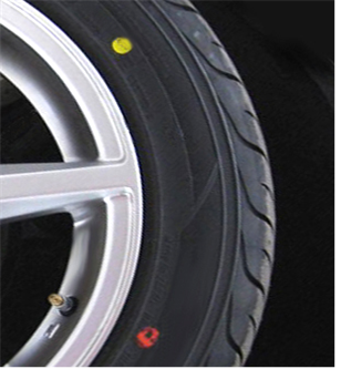

Als mijn geheugen nog correct is....
Bij nieuwe banden zit er soms een merkteken op. Dat is het zwaarste punt en zou tegenover het ventiel gemonteerd moeten worden i.v.m. het gewicht v h ventiel....
Wordt dat nog wel gedaan?
Jij bedoelt dit verhaal:
Ik heb het soms wel eens gezien. Maar de laatste jaren kan ik me niet herinneren dat er idd van die gekleurde stipjes op zouden staan.
Misschien fabrikant afhankelijk? Of denkt men tegenwoordig dat het toch wel gecorrigeerd wordt tijdens de montage middels balanceren?
Tees
Volgens mij staan die stipjes er bij sommige banden (fabrikanten?) nog wel op, maar mijn indruk is bij de meesten niet meer. Op Michelin CC en Vredestein Quatrac zitten ze iig niet.
Zag de stipjes gisteren nog op de winterbanden onder de huurauto in Oostenrijk; niet op gelet welk merk banden het was…
