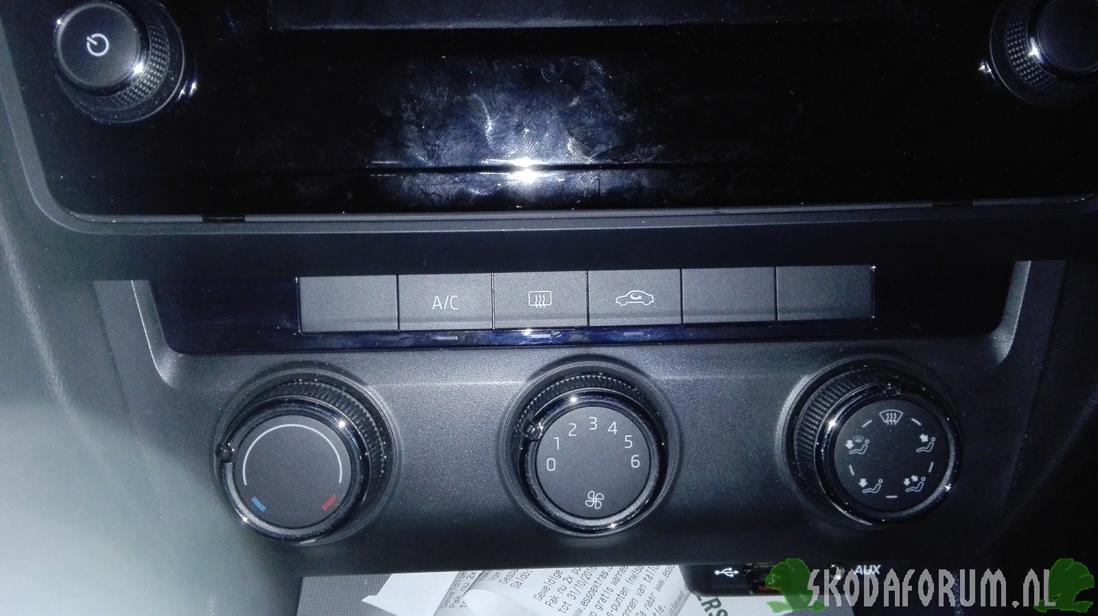

Wanneer het buiten regent willen de ramen van de Octavia nog al gauw beslaan.
Om dit tegen te gaan zet ik normaal de airco aan en dan verdwijnt de condens al gauw.
Vandaag wilde ik eens iets anders proberen dus: ventilatie op stand 6, koude lucht en dit werkte ook.
Wat mij echter opviel was dat bij deze stand het stuur goed merkbaar mee trilde. Dit zal vast wel zo horen? :pieker:
Maar kan iemand mij uitleggen waarom dit zo is?
Geen idee welk bouwjaar en uitvoering je hebt van de Octavia, maar dit lijken me 2 verschillende problemen: het trillen is misschien een ventilator die niet in balans is, en mogelijk dat je dit tot in het stuur voelt. Die last van condens lijkt me wel erg vroeg in het jaar, onder de huidige omstandigheden.

De Octavia combi is uit 2015, een 1.2 TSI Ambition.
Oke, het trillen zou dus niet iets zijn wat normaal voor komt..
ik dacht dat de condensvorming redelijk "normaal" was bij deze uitvoering. Deze is ook terug te vinden in de lijst met "kinderziektes".
controleer je interieurfilter (onder dashboardkastje) eens een keer? Een ventilator uit balans zoals @Cordoba aangeeft is een mogelijkheid.
Verder zou ik je adviseren het hele jaar door de A/C te gebruiken, is beter voor je A/C.
@Skodri Het lastige van condens, is dat het ook sterk afhankelijk is van het gebruik. Heb je eerst de hond uitgelaten in de regen, en stap je daarna met diezelfde natte jas in de auto, dan breng je een hele hoop vocht mee in de auto, en weet je zeker dat je last van beslagen ramen krijgt. Stap je in de garage in, en op het werk in parkeergarage uit dan heb je bij hetzelfde weer enz. veel minder last van vocht, om maar eens duidelijk te maken hoe zeer je gebruik en gewoontes dit beïnvloeden.
