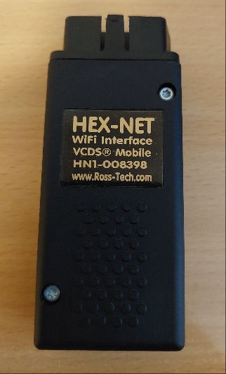

Waar je o.a het verschil in ziet tussen kloon en echt Rosstech zijn de schroeven waarmee de stekker in elkaar is gezet:
Bovenstaand echte Rosstech
De kloon heeft kruiskop schroeven
